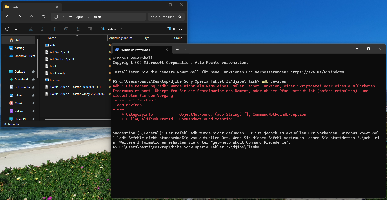

Wenn ich in der Konsole den Befehl "adb devices" eingebe erhalte ich nur die Fehlermeldung "Der Befehl "adb" ist entweder falsch geschrieben oder
konnte nicht gefunden werden.".
Hat hier jemand eine Idee woran das liegen könnte und wie ich an dieser Stelle weiter komme?

@Basti1904 Mach bitte einen Screenshot des Fensters der cmd.exe (WINDOWS-Taste+Shift+S) und poste den Screenshot hier.
Reaktionen: Basti1904
Du musst die CMD in dem Ordner öffnen wo sich auch die ADB.exe befindet. Un den Ordner navigieren und dann Rechtsklick / Eingabeaufforderung hier öffnen.
Reaktionen: Klaus986 und Basti1904

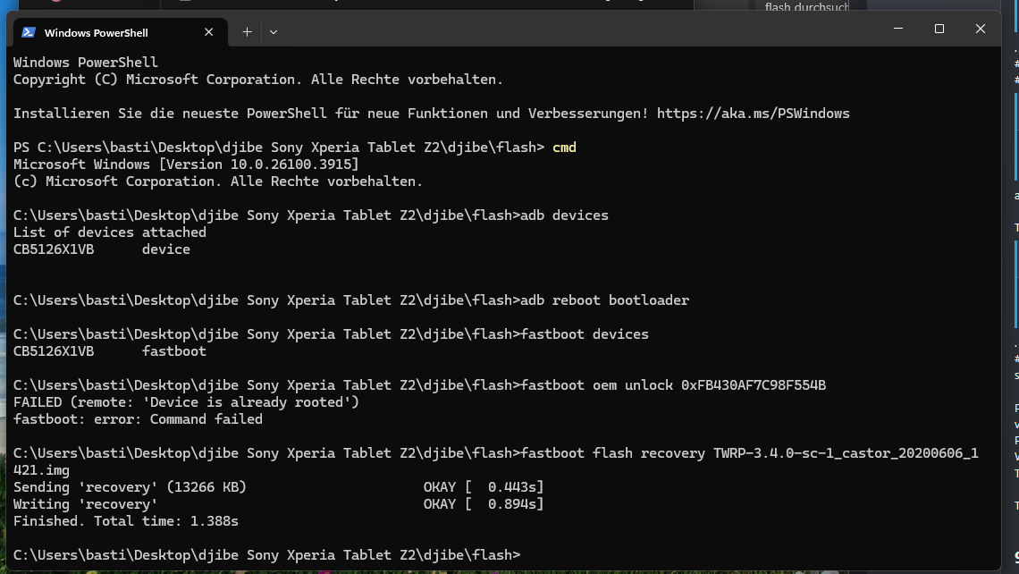

Letzter Kommentar hat mich gefühlt einen Schritt weiter gebracht, doch die gewünschte Rückmeldung der cmd kam nicht dabei heraus, Screenshot anbei

@Basti1904
Du machst das über Powershell. Bin nicht sicher ob das geht. Mach mal über klassisch CMD
Reaktionen: Basti1904 und Klaus986
Super, vielen Dank. Damit kam ich einige Schritte weiter. Es lief nun alles problemlos, aber bei Schritt 10 hänge ich wieder.

Auch nachdem ich das TWRP erneut geflashed habe, booted er sofort in LineageOS und lässt mich nicht mehr ins das TWRP Menü... Screenshot 2025-05-10 080945.png
@Basti1904 Also bootet weder TWRP noch die LOS Recovery?
Wenn du TWRP geflasht hast, musst du direkt die Recovery starten und darfst nicht erst ins System booten. Das könnte TWRP wieder überschreiben.
Nein, LOS bootete einfach immer sofort (LED hat auch beim Start Vorgang nicht mehr zwischen den Farben grün, rot und blau gewechselt, sondern nur die Farben grün und rot).
Da das Tablet auf meinem PC im Windows Terminal auch nicht mehr gefunden wurde, habe ich einmal LOS gestartet, eingerichtet und habe in den Einstellungen wieder USB debugging aktiviert.
Nun komme ich im Windows Terminal wieder an das Tablet ran, doch der Versuch TWRP erneut zu flashen schlägt immer fehl - gleiches Verhalten wie vorher: LOS bootet einfach immer sofort (LED zeigt beim Start Vorgang nicht mehr die Farben grün, rot und blau, sondern nur die Farben grün und rot abwechselnd).

Aber TWRP bekomme ich nicht mehr zum Starten...
Hi. Du kannst in LineageOS den erweiterten Neustart aktivieren und über das Power Menü ins Recovery wechseln.
Klasse, damit kam ich bei TWRP wieder rein. Hab den Rest nun installiert und es läuft soweit rund :) Danke euch - habt eine gute Restwoche!!
