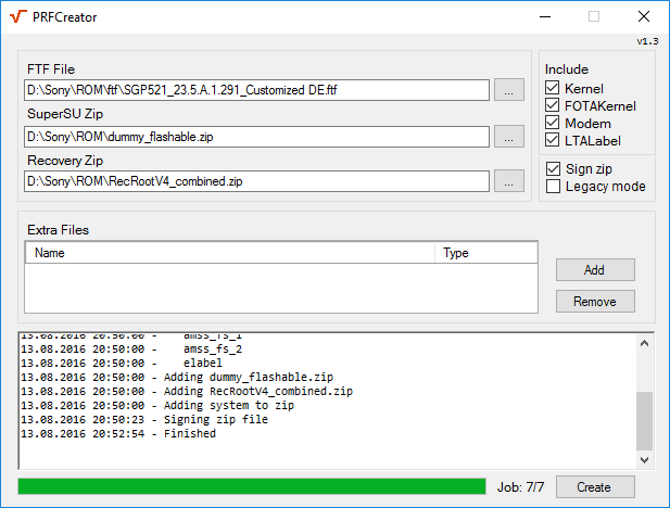

vor kurzem habe ich mir eine prerooted Stock ROM gebaut und möchte diese mit Euch teilen.
  • Erstellt mit PRFCreator 1.3
  • FW: SGP521_Customized DE_1282-2019_23.5.A.1.291_R3D
  • inkl.: Kernel, FOTAKernel, Modem, LTALabel
  • Android: 6.0.1
  • Root: dummy_flashable.zip (da SuperSU 2.71 in RecRoot V4 enthalten ist)
  • Recovery: RecRootV4_combined.zip (inkl. TWRP 3.0.2-0)

Test:
Ich habe die ROM zum Test mit TWRP 2.8.7.0 über die vorhandene ROM (23.4.A.0.546) geflasht --> OK. Im Anschluss dann ein Full-Wipe und erneuten flash mit TWRP 3.0.2-0. Läuft bisher alles wie es soll.
Viel Spaß damit!
