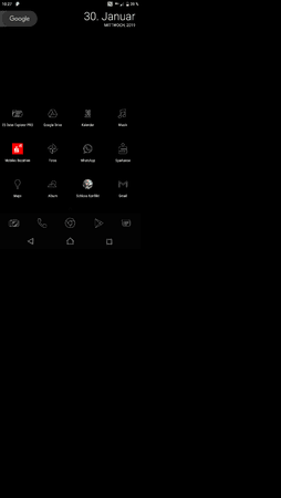

Habe bei YouTube ein Video gesehen wo man den 4k Modus für alles aktivieren kann, da der 4k Modus normalerweise nur im Foto und Video Modus aktiviert ist, hat jemand von euch damit schon Erfahrungen gemacht, laut Video ist es sehr leicht das zu aktivieren, trau mich aber trotzdem nicht das auszuprobieren.
Habe das gemacht geht soweit auch aber meine Screenshots sind jetzt so das das eigentlich bild nur ober Recht in Full HD angezeigt wird alles andere ist schwarz. Also NovaLauncher scheint noch nicht im 4K zu laufen bzw. Angepasst zu sein. Auf dem handy selber sieht es normal aus.
