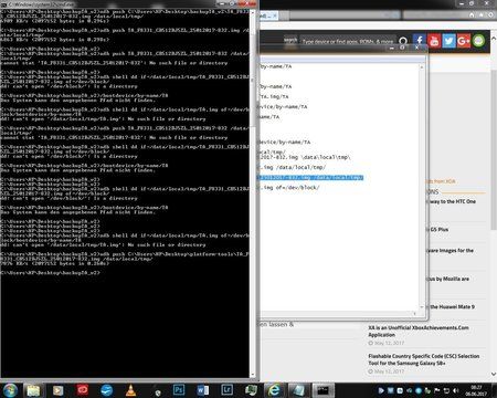

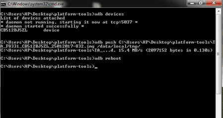

Die adb.exe hat ja mein Handy nicht erkannt, nachdem ich mir adb updater installiert habe, hat es nun funktioniert.
Ich bin zurück auf stock .223 und wollte per adb über den angegebenen Pfad die TA draufspielen, z.B. siehe Bild 1 und bei Bild 2 habe ich verschiedene Pfade und Bezeichnungen eingegeben. Bei allen kommt immer der gleiche Text wie bei Bild 1.
Nach einem Neustart ändert sich nichts.
Also irgendwas muss ich ja falsch machen.
Ich habe es natürlich auch so versucht wie du @DHGE beschrieben hast und auch wie in dem von mir verlinket Post, aber dennoch ohne Erfolg.
Wenn du schreibst, das dd Root brauch, muss ich doch eigentlich eine Custom Rom drauf haben ( zb. Existenz), da habe ich ja Root Rechte oder ist das verkehrt?
Wie gesagt, ich möchte ja nur wieder zurück zu Stock mit der TA draufspielen und Bootloader wieder schließen, also wieder Original.

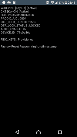

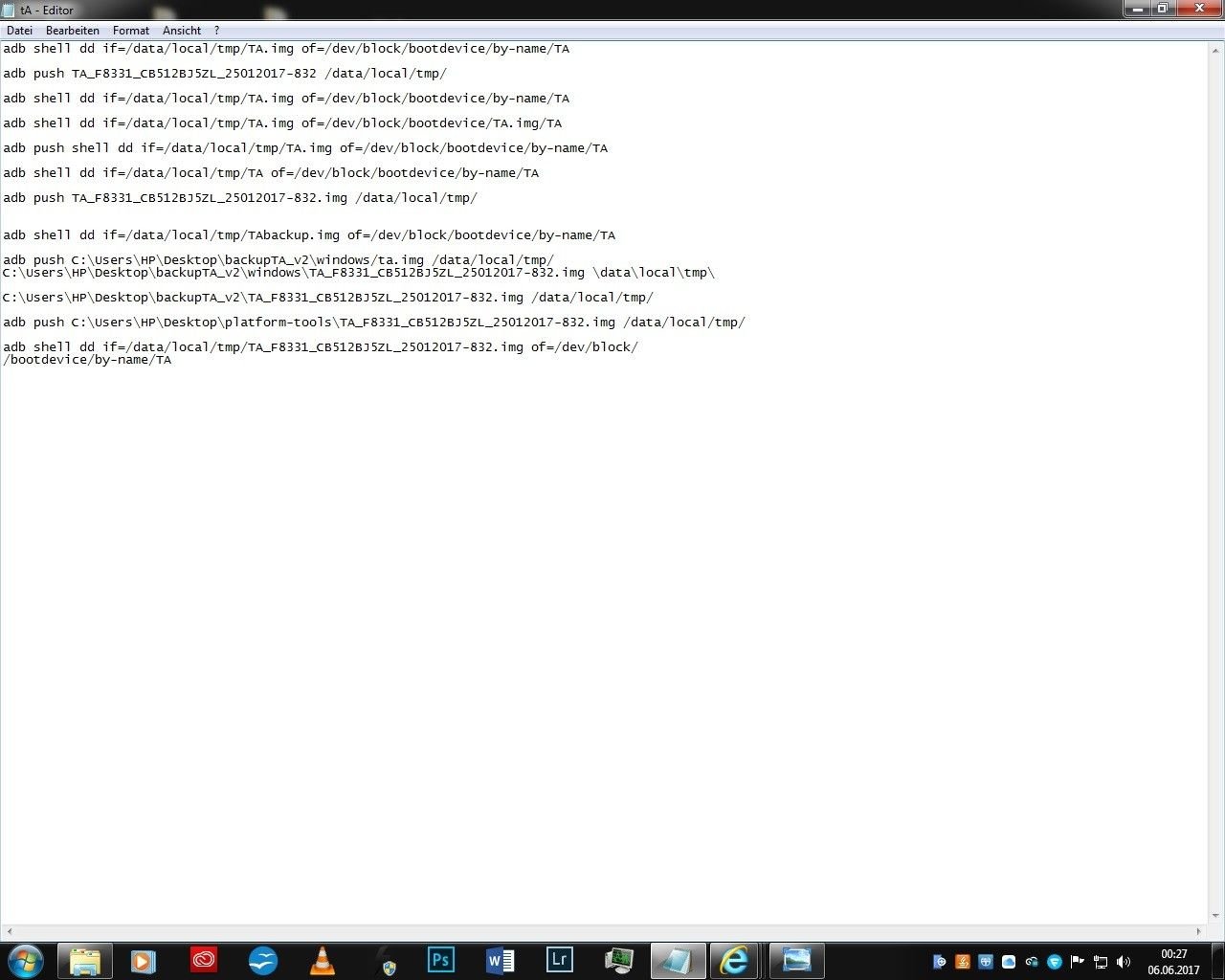

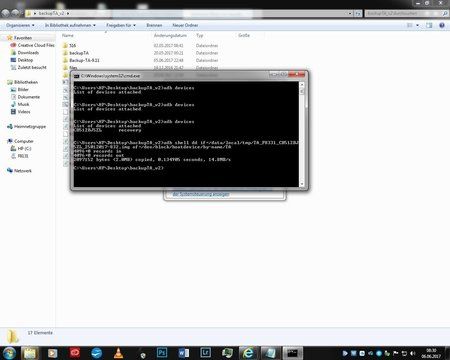

Guten morgen @DHGE nun habe ich die Befehle unter laufender Recovery eingegeben, da kam diese Meldungen (Bild1).
Dann habe ich, in dem vom mir verlinkten Post, den Befehl eingegeben, da kam dann ein anderer Text (Bild 2)
Nachdem ich dann die TFT geflasht habe, kam beim Neustart auch nicht mehr die Meldung das der Bootloader offen ist. Wie es schon von dir im Post#3 erwähnt war,
DHGE schrieb:
Wenn dd sein Werk vollendet hat, ist der Bootloader wieder zu. Dank noch vorhandenem TWRP dürfte das Gerät dann in einen Bootloop gehen - daher nochmal das ROM flashen.
Im Servicemenü unter Service tests>Security ist das zu sehen ( Bild 3)
