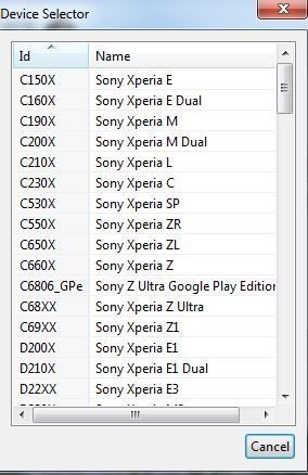

Bevor diese Fehlermeldung kam, erschien noch dieses Fenster, bei welchem ich das XZ auswählte und mit Doppelklick bestätigte:
