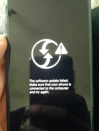

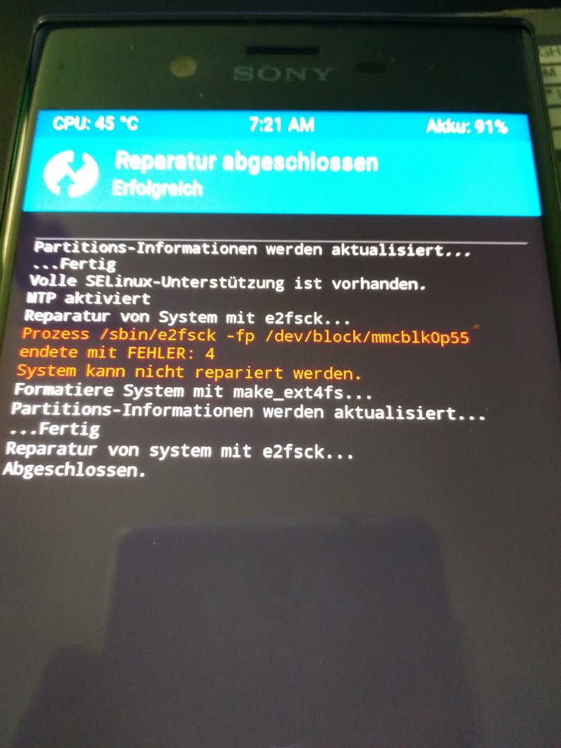

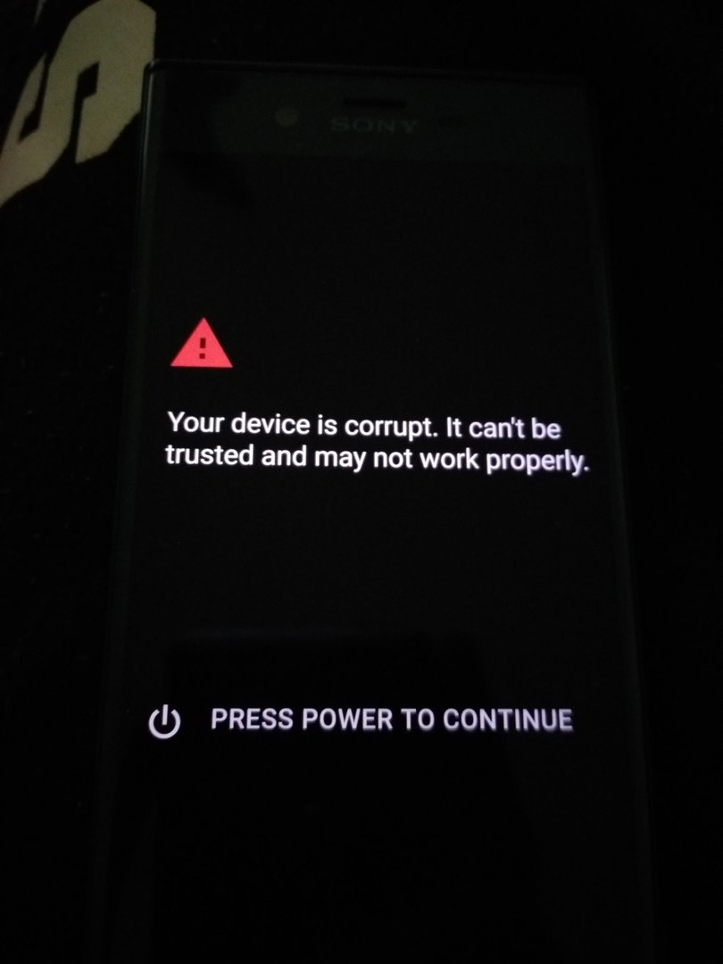

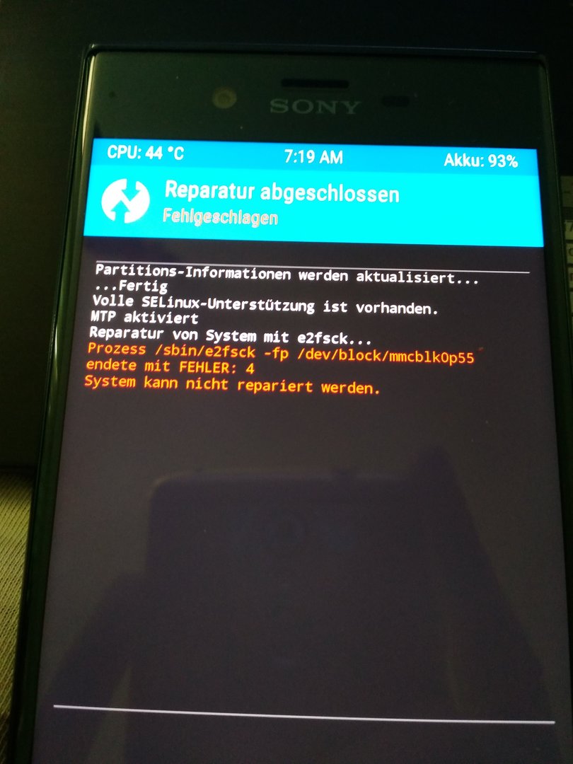

Hallo liebe Gemeinde,
Vorab sorry für den folgenden "Roman". Aber ich hab jetz seit zehn Tagen probiert und probiert, komme aber zu keiner Lösung. Ich bin massivst verzweifelt, da ich mir das XZ erst vor einem Monat gegönnt habe und unglaublich zu Frieden damit bin.
Wie man der Überschrift bereits entnehmen kann, habe ich Probleme, per Flashtool FTF's auf mein XZ zu bringen.
Alles fing damit an, dass ich eines Abends mit meinem XZ etwas bei Google suchen wollte. Also einen gewohnten Doppeltipp aufs Display, worauf allerdings nix passsierte. Dann hab ich es mit der Taste an der Seite probiert. Da ging plötzlich das Display an und das XZ frierte kurz danach ein. Dann ging es aus und lies sich nicht mehr starten, weil es nur bis zum Sony Logo ging und und sich dann immer neu startete (Bootloop). Also bin ich an meinen Laptop und öffnete mein Flashtool (v.0.9.23.2) und wollte die FTF (F8331_N_39.2.A.0.417_1305-9090_R5C.ftf) flashen, die ich schon ein paar Wochen zuvor erfolgreich geflasht und gerootet hatte. Allerdings kann ich seit dem oben beschriebenen Vorfall absolut keine FTF mehr aufspielen. Bekomme seit dem immer einen System.sin Error (siehe Flashtool Log) und wenn ich dann booten will kommt ne Meldung, ich solle doch mein XZ an einen PC hängen und das Software Update nochmal probieren soll (siehe erstes Foto). Da stellt sich mir die Frage: Was für ein Update, ich versuch doch ne FTF zu flashen? Jedenfalls, egal was ich mache, ich bekomme immer diesen bescheidenen Fehler. Hab über ein dutzend verschiedene FTF Files (39.0.A.1.213; 39.0.A.3.30; 39.2.A.0.417; 41.2.A.2.223; 41.2.A.7.53) aus verschienen Quellen ausprobiert, weil es meiner Recherche nach gerne mal daran liegt. Hab verschiedene USB-Ports probiert (bei meinen 2.0 Ports läuft der Balken bis zum Ende und dann der Error, bei meinen 3.0 Ports läuft der Balken nur bis zur Hälfte und dann kommt der Error), verschiedene PC's/Laptops mit unterschiedlichen Windows Versionen (7,8,8.1,10), auch alle möglichen Flashtool Versionen, beim Flashen alles excluded ausser die System.sin. Ich habe probiert, die System.sin per Fastboot zu flashen, wo ich auch einen Error bekomme, mit dem ich nicht mal was anfangen kann (siehe Fastboot-Log). Ansonsten habe ich alles, was ich hier (System.sin error! flashtool!) an Lösungsansätzen gefunden habe, ausprobiert. Sonst findet man per Google nix zu diesem Thema und hier im Forum hab ich auch nix gefunden. In dem XDA-Thread hat es bei den meisten geholfen, einfach eine andere Flashtool Version zu nutzen, was bei mir aber nicht hilft. Hab ja wie schon gesagt, alle Fashtool Versionen probiert, die ich zwischen die Finger bekommen habe/konnte, aber Fehlanzeige.
Da stand übrigens noch, dass wenn alles nicht hilft, mein NAND-Speicher wohl die Hufe hochgemacht hat. Also hab ich mir den Spaß gemacht und ein TWRP Image (Version 3.0.2-0) als Boot.img geflasht. So konnte ich in's TWRP gelangen und hab da mal die System-Partition versucht zu reparieren (Löschen -> Erweitertes Löschen -> System anhaken und dann auf "Dateisystem reparieren oder ändern" und dann Dateisystem reparieren). Da kommt der Fehler "Prozess /sbin/e2fsck -fp /dev/block/mmcblk0p55 endete mit FEHLER: 4 System kann nicht repariert werden" (siehe zweites Foto). Wenn ich jetz aber die System-Partitionen einfach über die Option "Dateisystem ändern" erneut ins ext4 Dateisystem formatiere, welches Standart ist (siehe drittes Foto), klappt das ohne Fehler und dann kann man plötzlich auch die Partition reparieren, ohne jeden Fehler (siehe viertes Foto). Also kann mein NAND ja nicht breit sein. Darauf hin mal schnell ne Zip der ExistenZ ROM v5.5.0 besorgt und wollte es zum Test flashen. Da läuft es kurz an mit der Bemerkung, dass er die System Partition nicht mounten kann und dann geht einfach das Gerät aus, startet neu und schmeißt mich wieder ins TWRP. Also hab ich über den Menüpunkt "Einhängen" die System Oartition eingehängt und es nochmal probiert. Diesmal keine Errors oder Hinweise/Warnungen aber das Gerät schmiert trotzdem einfach ab. Also ne andere Custom Rom (RomAur-v4.1_Xz_fw.347_Nougat_+AROMA.zip) geladen. Da flasht da ein Aroma Installer den ganzen Kram. Der läuft ohne Probleme durch aber am Ende sagt er "set-perm: some changes failed". Also die Permissions, die er wohl nicht ändern kann. Hab dann mal probeweise booten wollen und es kommt wieder diese Meldung, dass das Update fehlgeschlagen ist (siehe wieder erstes Foto). Die kommt übrigens immer, egal was ich von den oben beschriebenen Möglichkeiten probiere.
Jetz ist meine große Preisfrage, was ich tun kann. Ich will das Ding nicht einschicken. Bringt ja eh nix, da der Bootloader offen ist und ich keine entsprechenden Backups mehr einspielen kann, um es "servicetauglich" zu machen. Kann nur den Bootloader wieder zu machen. Weiß aber nicht, ob das reicht, um es einzuschicken. Ich hoffe inständig, dass ihr mir helfen könnt, denn ich habe echt schon den ein oder anderen Besen gefressen bei dieser Geschichte. Ich bedanke mich schon mal im Vorraus für eure Mühen.
MfG Muenze

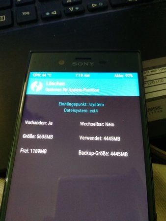

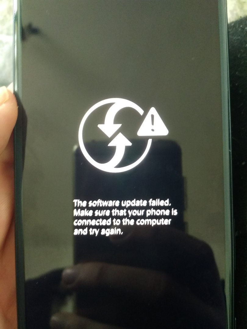

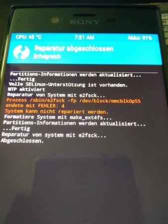

Foto 1
Foto 2
Foto 3
Foto 4

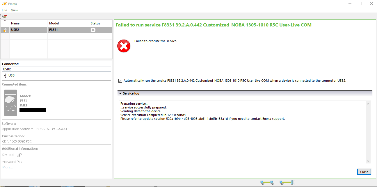

Versuch mal das Sony eigene Flash Tool Emma
Hab ich gemacht und da kommt folgendes:
Bearbeitet von: muenze0341 - Grund: IMEI unkenntlich gemacht
Bei beiden tools solcheMeldungen.

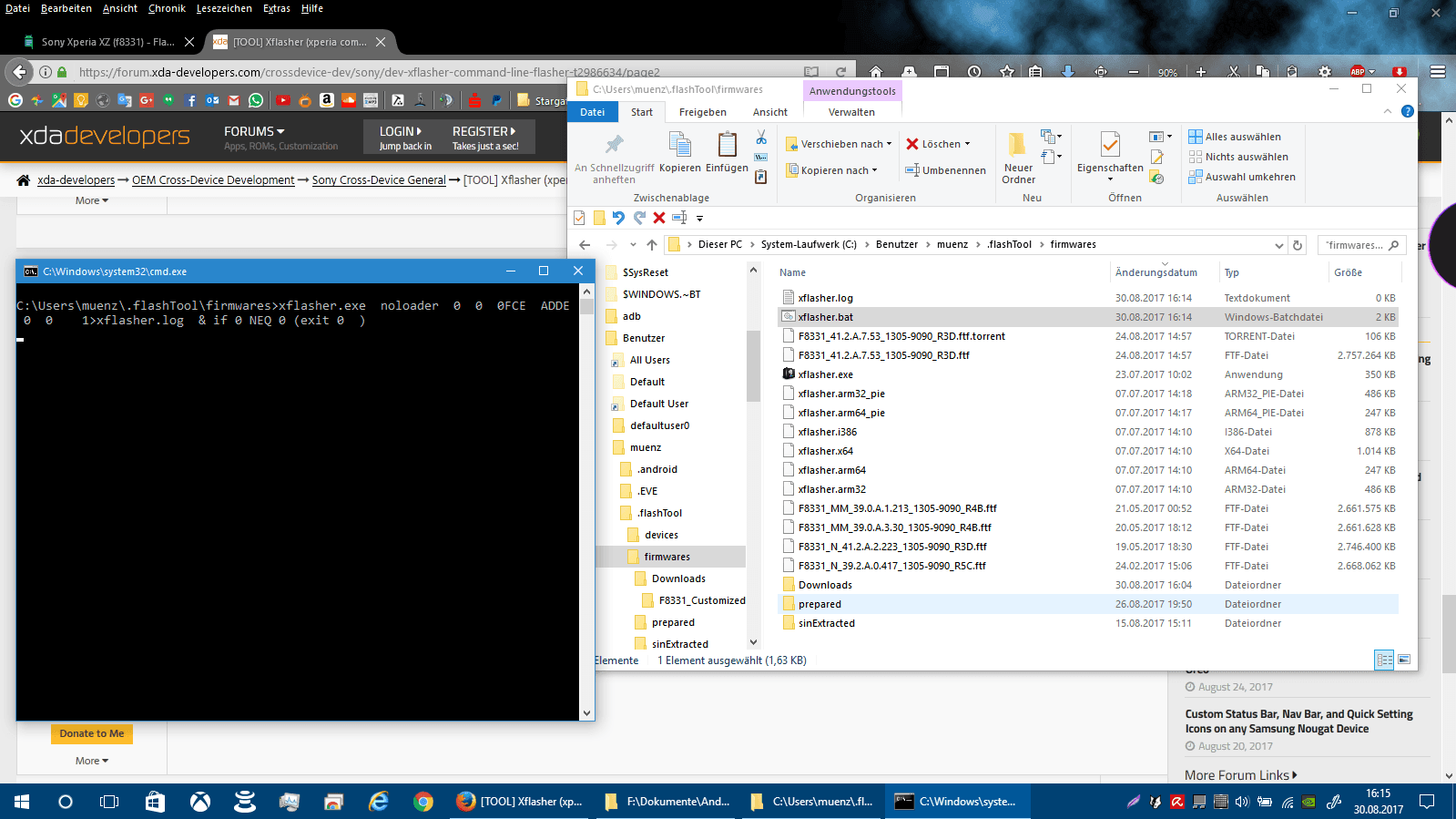

[TOOL] Xflasher (xperia command line flasher for pre 2017 devices)
Da ich die letzten Tage zu tun hatte, kam ich noch nicht dazu. Werde es aber gleich mal ausprobieren und dann berichten. Sofern du mir kurz erklären kannst, wo ich dieses Tool hinpacken soll und wie es funktioniert. Da steht, dass ich es ins Firmware Verzeichnis vom Flashtool bzw. Xperifirm packen soll, dann die EXE ausführen, XZ im Flashmode dran hängen und die xflasher.bat ausführen. Allerdings passiert da rein garnix. Hab mal unten ein Screenshot dazu angehangen.
Wenn das Tool allerdings den Flash auch nicht über die Bühne bringt (wenn ich das Tool zum Funktionieren bringe), woran kann das liegen? Ich werde aus der Sache einfach nicht schlau. Langsam glaube ich doch, dass der NAND breit ist :(
Aber noch ne andere Frage, da Klopstock nach meinen Treibern gefragt hat. Unter welcher Bezeichnung taucht dein XZ im Geräte-Manager auf? Kann man daran erkennen, ob man wirklich die korrekten Treiber installiert hat?
Bearbeitet von: muenze0341 - Grund: Fragen und ein Screenshot hinzugefügt

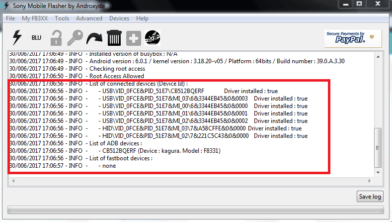

Einfachster Weg ist übers Flashtool
Gerät über USB verbinden,
oben auf Devices,
dann Check Drivers &
dann sollte es so aussehen (Anhang).
Wie das Tool funktionieren soll,
kann ich dir auch nicht sagen.
Habe es noch nicht getestet.
Reaktionen: DHGE
oben auf Devices,
Der Anhang ist nicht von meinem XZ,
ist aber egal ^^

Das mit dem Tool ist ja blöd. Hab rausgefunden, dass 8ch die xflasher.bat noch modifiziert werden muss. Das übersteigt meine Fähigkeiten. Also fällt das Tool schon raus. Das hat ja noch nicht mal ne Benutzeroberfläche. . Echt schlecht gemacht...
Ich hab den Anhang aktualisiert.
Es sollte auch bei dir so aussehen,
wenn alle Treiber installiert sind

Das geht ja bei mir nicht xD Hab das auch immer auf On. Aber in meinem Fall ist das ja logischerweise schlecht machbar :'D
Habe jetz den Xflasher von Munjeni zum laufen bekommen. Das Tool muss im Flashtool Verzeichnis (C:\Users\muenze\.flashTool\firmwares\Download\F8331_Customized DE_1305-9090_41.2.A.7.53_R3D in meinem Fall) untergebracht werden. Also muss man erst über Xperifirm irgendeine ROM (dem Gerät entsprechend) laden. Die wird ja nicht als FTF zusammengefasst gespeichert, sondern in ihre "Einzelteile" zerlegt in einem entsprechenden Ordner. Da muss dann der XFlasher rein. Dann die EXE starten und es erscheint eine .bat Datei. Dann muss man die Rechtsklicken und auf bearbeiten gehen: Dann muss man den Hinweis weiter unten beachten und eventuell eine Sache abändern (ob das Gerät eine loader.sin braucht oder nicht). Wenn das erledigt ist, dann die .bat Datei speichern und sie per Doppelklick starten. Dann öffent sich ein CMD Fenster, wo man den Fortschritt begutachten kann. Wenn das fertig ist, dann den Log prüfen. Wenn da alles okay ist, dann hat es geklappt. In meinem Fall jedoch kam das hier zum Schluss,was verrät, dass es auch nicht hingehauen hat und wieder an der System.sin gescheitert ist:

Mir fällt da noch was ein: Mit was für einer Bezeichnung taucht dein XZ im Windows Geräte-Manager auf, wenn du es im Flashmode an deinen PC anschließt? Ich habe nämlich festgestellt, dass man sich auf die Option "Check Drivers" nicht wirklich verlassen kann.
Ist das Gerät aus und ich verbinde es mit meinem Laptop,
taucht es nur als USB-Massenspeichergerät auf.
Wenn das Gerät aus ist und ich es mit Vol- verbinde,
taucht es als: SOMC Flash Device auf.
Ist das Gerät an,
wird es einmal unter der Kategorie Eingabegeräte (Human Interface Devices), 2x als USB-Eingabegerät
dann in der Kategorie Sony sa0115, wird es als Sony sa0115 ADB Interface Driver,
in der Kategorie Tragbare Geräte, als Xperia XZ &
zum schluss wird es noch in der Kategorie USB-Controller, als USB-Verbundgerät angezeigt
@MysticEnforcer
Wenn ich es mit Vol- anschließe. erscheint es bei mir auch als "SOMC Flash Device". Treiber sind bei mir also okay. Ich habe mir mal den Spaß gemacht und beim Sony Mobile Flasher die FTF ohne die System.sin geflasht. Dann im Flashtool mit den Tool zum extrahieren einer .sin Datei die system.sin der FTF extrahiert, die ich vorher ohne die system.sin geflasht habe. Da kommt ne knapp 6 GB große Datei namens "system.ext4" raus. Wenn ich die manuell per Fastboot flashe, kommt wieder die Meldung "Invalid Sparse File at Header Magi". Aber er zerpflügt ab dem Augenblick die Datei und fängt dann an zu flashen, was knapp 5 Minuten dauerte. Lief alles mit "OKAY" durch. Dann hab ich versucht zu booten und siehe da: Es kam nicht wie üblich, die Meldung, dass ich es an den PC anschließen soll. Diesmal kommt ne andere Meldung (Foto unten) und wenn ich da den Power Button drücke, versucht er zu booten. Es kommt der animierte Xperia Schriftzug für knapp 15 Sekunden und dann hängt es sich auf und bootet wieder neu. Dann wieder diese Meldung auf dem Foto unten und so weiter. Bin ich jetz ein Stück weiter oder was ist das jetz plötzlich?
