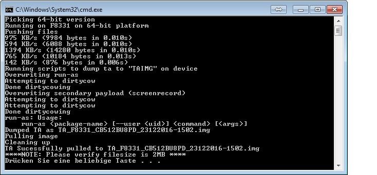

Da es seit gestern möglich ist ein TA-Backup anzulegen und so eure drm-keys zu sichern,
kann man jetzt Bootloader öffnen und tun was man will.
Link zum Original-Thread bei xda:
Universal (Dirtycow-based) TA Backup
Erforderlich ist:
Ein Kernel bei dem Dirtycow noch nicht gepatcht wurde,
alle nötigen Treiber sollten installiert sein &
in den Entwickleroptionen sollte USB-Debugging aktiviert sein
Wie es funktioniert is wie immer recht einfach:
backupta.zip runterladen,
entpacken,
Euer XZ mit aktiviertem USB-Debugging & dem PC verbinden,
Version für dein OS per Doppelklick starten,
dann bekommst du das zu sehen:
fertig
TA-Backup wiederherstellen:
1. Euer TA-BackupName.img auf euer XZ nach /data/local/tmp/ kopieren
2. Diesen ADB Befehl in der Windoof Konsole eingeben:
Code:
adb shell dd if=/data/local/tmp/TA-BackupName.img of=/dev/block/bootdevice/by-name/TA
3. Rebooten, fertig

Verstehe ich das hier wirklich richtig und man kann die TA Partition jetzt ohne vorher root zu erlangen mit diesem Tool jetzt sichern!? Bisher funktionierte das BackupTA Tool ja nur wenn man auf dem Gerät schon mal komplette Rootrechte erlangt hatte.
Gruß,
snoopy-1
Das verstehst du vollkommen richtig.
Dieses Tool nutzt den DirtyCow Exploit, um das TA-Backup anzulegen.
Funktioniert aber nur mit MM
Reaktionen: snoopy-1
