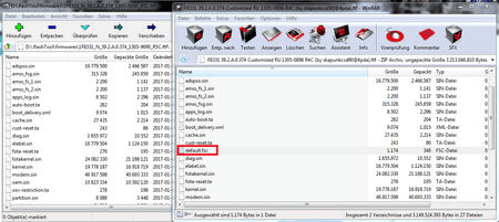

[doublepost=1484172689,1484172612][/doublepost]Ich lade grade die 374 erneut mit xperifirm runter und gucke gleich nach der loader.sin.
[doublepost=1484176912][/doublepost]In der F8331 39.2.A.0.374 Customized RU 1305-0896 R4C (by skapunkcsd90@4pda).ftf ist auch keine loader.sin enthalten.
Der einzige Unterschied zwischen den Firmwares ist,
das in der russischen das default.fsc fürs Flashtool enthalten ist &
in meiner nicht.
Das macht aber nichts, da man gefragt wird ob man es nutzen will,
wenn es nicht gefunden wird.

21/019/2017 20:19:54 - INFO - Flashing data
21/019/2017 20:19:54 - INFO - Processing ramdump.sin
21/019/2017 20:19:54 - INFO - Checking header
21/019/2017 20:19:55 - INFO - Closing TA partition
21/019/2017 20:19:55 - INFO - Opening TA partition 2
21/019/2017 20:19:55 - INFO - Processing oem.sin
21/019/2017 20:19:55 - INFO - Checking header
21/019/2017 20:19:55 - INFO - Flashing data
21/019/2017 20:19:56 - INFO - Processing ssd.sin
21/019/2017 20:19:56 - INFO - Checking header
21/019/2017 20:19:56 - INFO - Flashing data
21/019/2017 20:19:56 - INFO - Ending flash session
21/019/2017 20:19:56 - ERROR - Have read only 524256 byte(s) instead of 791360 byte(s)
21/019/2017 20:19:56 - ERROR - Error flashing. Aborted
21/019/2017 20:19:56 - INFO - Flashing finished.
21/019/2017 20:19:56 - INFO - Please unplug and start your phone
21/019/2017 20:19:56 - INFO - For flashtool, Unknown Sources and Debugging must be checked in phone settings
21/019/2017 20:19:56 - INFO - Device connected in flash mode
21/019/2017 20:19:57 - INFO - Device disconnected
21/020/2017 20:20:02 - INFO - Device connected in flash mode
Dann ist der falsche Boot drauf geflasht worden?
Der Flashvorgang bricht wie man sieht ab.
Was mich stutzig macht ist
Code:
21/019/2017 20:19:45 - INFO - No flash scriptfound. Using 0.9.18 flash engine
Aktualisiere mal dein flashtool auf die aktuellste Version 0.9.23.2
[doublepost=1500665344,1500664779][/doublepost]Sry, meinte den xflasher von munjeni,
aber der hat sämtliche Downloads bei xda entfernt & sein Account ist deaktiviert
Vielen Dank für den Tipp mit dem Update - es hat jetzt funktioniert und ich kann mein XZ F8331 wieder nutzen :)
Welch ein Glück, dass mein Z3 Compac als Ersatz einsatzfähig in der Schublade lag...
