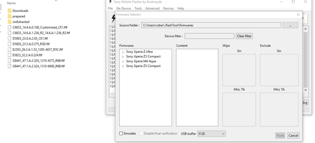

Wollte, da ich keinerlei Rechte auf die SD-Karte bekomme, ein Werksreset nichts brachte von der VF FW auf die freie SW wechseln um zu testen. Über Flashtool -> XperiFirm geladen und umwandeln lassen in tft. Doch im Flashtool steht es dann nicht zur Auswahl.
Jemand eine Idee wie man das XZ1 flashen kann?

geht mir genauso hab es gestern Abend auch probiert, geladen umgewandelt aber nichts. ;-( wäre auch über Tipps Dankbar erkannt wird das ohne ja im flash modus ...

kleiner Nachtrag. Das Flashtool scheint definitiv nicht zu gehen.
Quote:
Originally Posted by pbarrette
1] Flashtool doesn't work with the XZ1c. So stop trying to use it.
- Use newflasher instead.
- Newflasher doesn't use FTF files. It uses the files directly as downloaded by XperiFirm
- READ the newflasher instructions.
