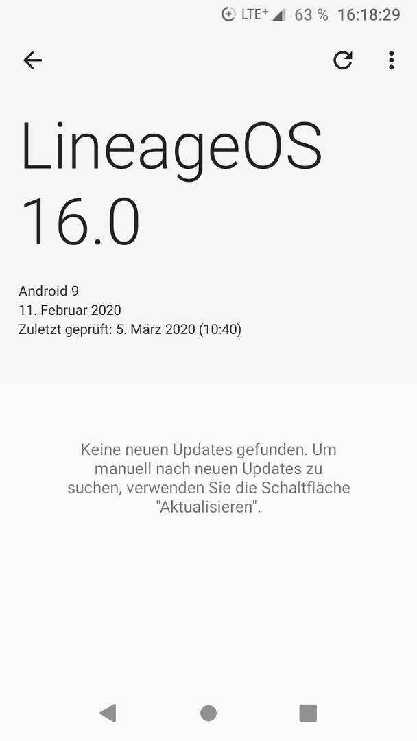

Ich habe heute mal diese 16.0 installiert:
[ROM] LineageOS 16.0 UNOFFICIAL - 1.2 [2020-02-11]
Ich kann ja mal berichten wenn ein ein wenig herumprobiert habe.
Ist Android 9 mit Patchlevel 5. Februar 2020. Also auf jeden Fall aktueller als das Original.

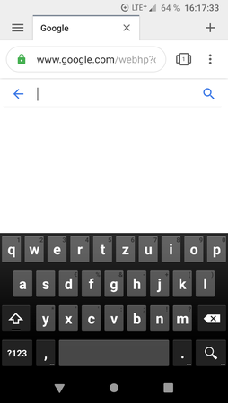

Allerdings habe ich alles installiert, was ich auf meinem Hauptgerät habe. Und alles funktioniert. Nur die Xperia-Tastatur habe ich nicht zum Laufen bekommen. Aber die wird ja schon eine Weile nicht mehr weiter entwickelt. Kennt Jemand vielleicht eine ähnliche Alternative? Momentan nutze ich die Standard AOSP-Tastatur. Design ist auf „Holo White“ eingestellt. Ist OK, aber die Xperia fand ich besser.

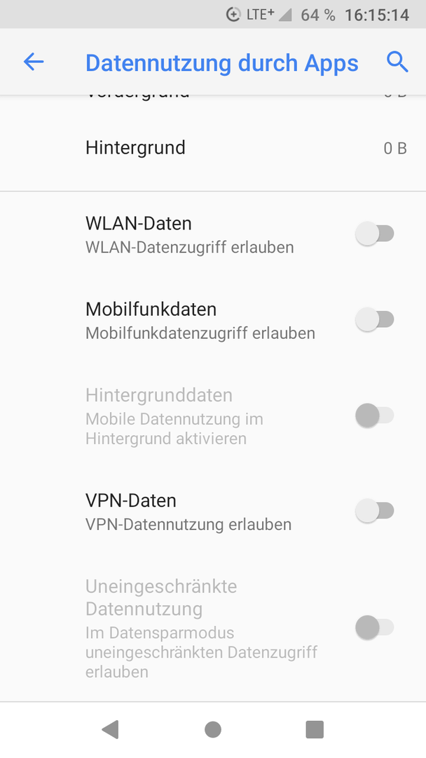

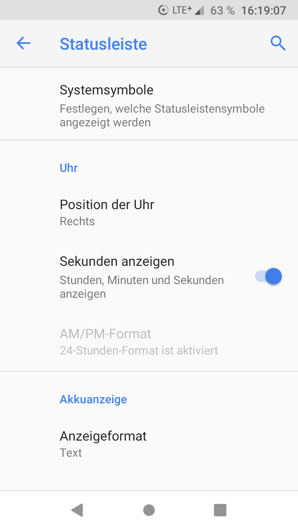

Schön finde ich auch die ganzen zusätzlichen Einstellungen von Lineage. Ich kann bei jeder App den Internetzugriff deaktivieren, die Navigationstasten einstellen und auch doppelt belegen. Endlich nervt der Google Assistant nicht mehr, wenn man lang auf Home drückt.

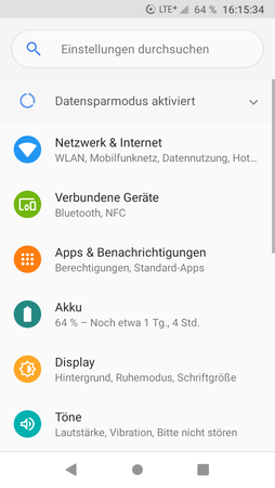

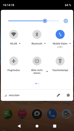

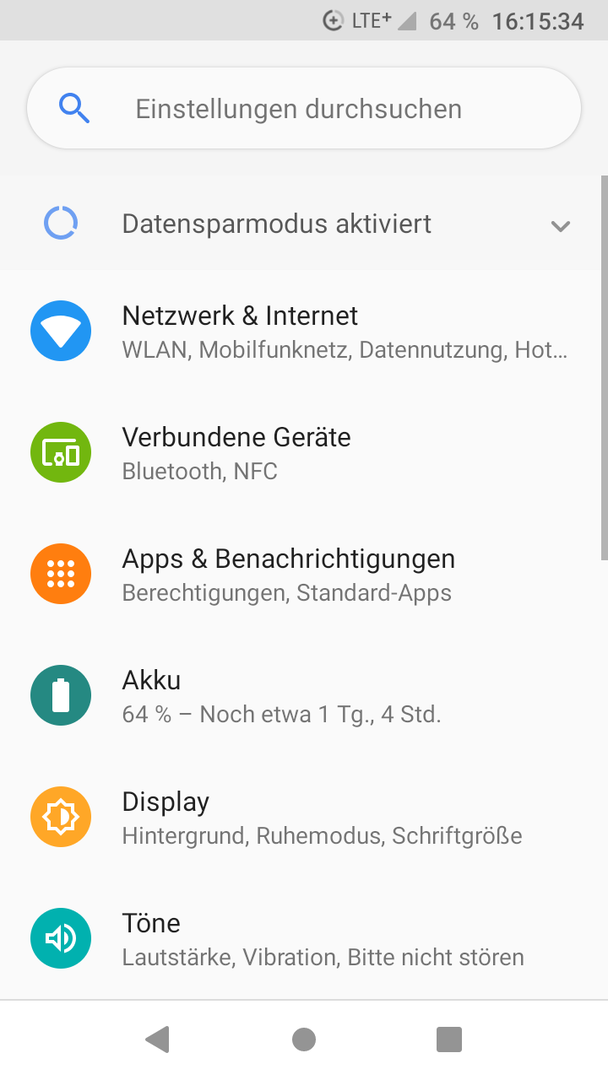

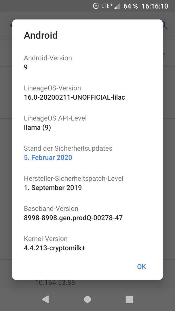

Zum Schluss noch ein paar Screenshots:
Screenshot_20200305-161420_Nova_Launcher.png Screenshot_20200305-161516_Einstellungen.png Screenshot_20200305-161536_Einstellungen.png Screenshot_20200305-161612_Einstellungen.png Screenshot_20200305-161735_Opera.png Screenshot_20200305-161831_Updater.png Screenshot_20200305-161909_LineageOS-Einstellungen.png
vielen Dank für den Bericht.
Hast du jetzt die 17er getestet? Auf dem Screenshot ist die16?
Und ist noch etwas wegen der DRM Keys zu beachten?
Nein die 16er habe ich getestet. Wie ich weiter oben geschrieben hatte, würde ich momentan von der 17er abraten: Das ist eine ganz frische Beta mit diversen Bugs.
