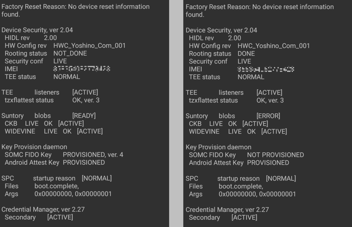

Den Vergleich habe ich, ich kann ihn nur nicht deuten:
Das hat sich geändert:
Rooting status: NOT_DONE -> DONE (logisch)
Suntory blobs: [READY] -> [ERROR|
SOMC FIDO Key: PROVISIONED, ver. 4 -> NOT PROVISIONED
Das mit den Suntory blobs klingt ja fast so, als wären die DRM-Keys weg. Oder was bedeuten die beiden Parameter "Suntory blobs" und "SOMC FIDO Key"?
Aber ich habe jetzt mal Musik draufkopiert und mit den Audioeinstellungen gespielt. ClearAudio+, Equalizer usw. ist alles einstellbar und hat auch Einfluss auf den Klang. Das dürfte doch ohne die DRM-Keys nicht mehr funktionieren oder?
bedeutet z.B. das "TA-Partition zurückgespielt" nicht geklappt hat - dann wäre wie @Danny_Wilde anmerkte ja auch der BL wieder gelockt und "TWRP und Magisk installiert" hätte nicht funktioniert.
So sieht es auch bei mir aus - ich hatte damals mangels Exploit die DRM-Keys nicht gesichert.

Klingt so, als wäre meine momentane Anzeige in den Security Infos normal und es gibt keine Möglichkeit den Urzustand zu erhalten. Es hat aber keine Nachteile, da Kamera und alle weiteren DRM-geschützten Extras normal funktionieren.
Oder gibt es irgendwo einen Thread mit neueren Infos der das widerlegt?

Im Prinzip einfach Kamera öffnen und ein Bild machen. Wenn das Bild grün ist, dann hat das Rückspielen der DRM-Keys nicht funktioniert.
Hier kann man noch ein paar Infos zu den Keys lesen: [SOLVED] Android Attest Key lost
Und ja es stimmt, man kann den Bootloader aktuell nicht mehr schließen.
Das grüne Bild war ein Bug in der Sony Firmware von Android 8. In Android 9 tritt das nicht mehr auf, Fotos bei wenig Licht sollen bei fehlenden DRM-Keys schlechter sein.
