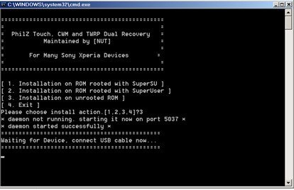

Hallo an Alle, hab mich dann doch auch mal dran versucht. Wie lange muss man bei Punkt 7 warten, bis das Teil orange leuchtet ? Da geht irgendwie nichts bei mir. Danke, mal sehen ob ich mir den Handy-Doktor noch sparen kann. (Raum Stgt. HN, wer hilft ? )
anschalten und dann anschließen. Lief bei mir gerade problemlos. Mach nochmal aus, wieder an und schließ das Kabel an. und starte dann die .bat
PS: Wie sieht es jetzt dann mit Updates, etc. aus. Finde dazu nichts genaueres.
Ok danke.
Musste in den Einstellungen:
1. USB Verbindungsmodus - auf "MSC"
2. Entwickleroptionen - auf "USB-Debugging"
3. Sicherheit- "unbekannte Herkunft" anhaken
Erst danach gings
So, hat endlich geklappt.
