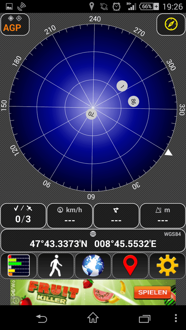

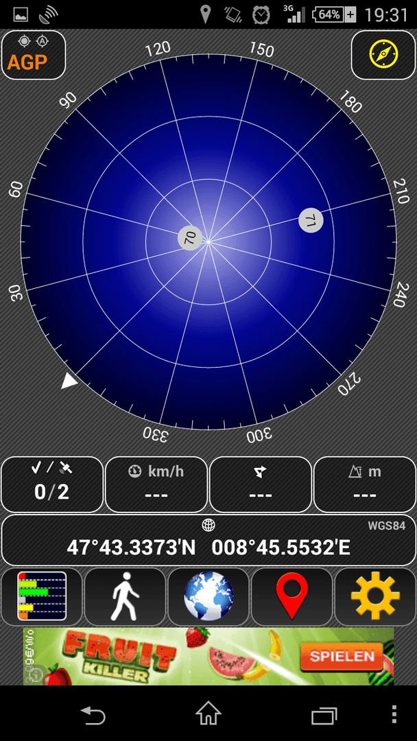

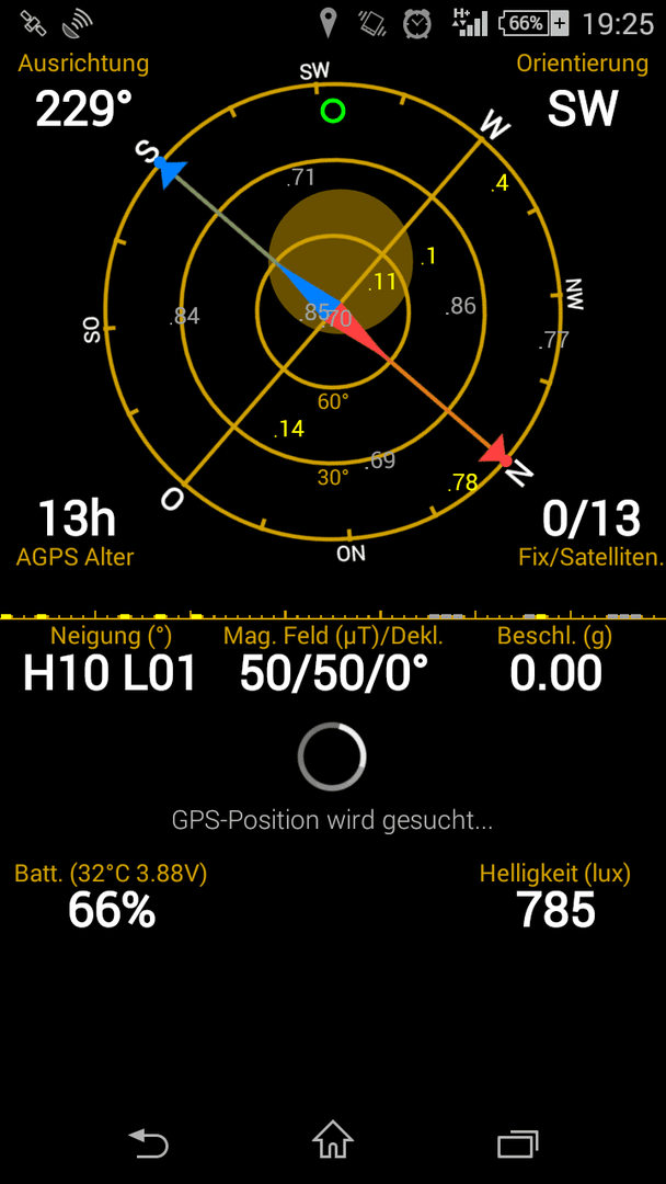

im Anhang die gefundenen Satelliten mal zum anschauen,
ich habe nach +- 10 min abgebrochen, ich bin auf einem Volleyball Feld gestanden auf einer Anhöhe, freier ist nicht möglich :winki:
Leider verliert AndroidTS GPS immer wieder die Satelliten, hatte einmal einen Gefixt aber nach ca 20 sec verloren.

@ExiPhone
Leider hast du meine gestellten Fragen wieder überhaupt nicht beantwortet, insbesondere was du unter Standortbestimmung eingestellt hast.
Aber zum Glück ist ja wenigstens was über deinen Screen zu sehen.:smile:
Öffne bitte nochmal AndroiTS GPS und da wo bei dir links oben in dem Feld "AGP" steht, da klickst du bitte um zu den Einstellungen für Standortbestimmung zu gelangen. Du hast nämlich GPS gar nicht aktiviert, weil da sonst "On" bzw. zuerst "wait" stehen müsste. Um es ganz einfach zu sagen, du hast bei Standortbestimmung nur Google selbst freigegeben, aber eben nicht über das GPS Modul.

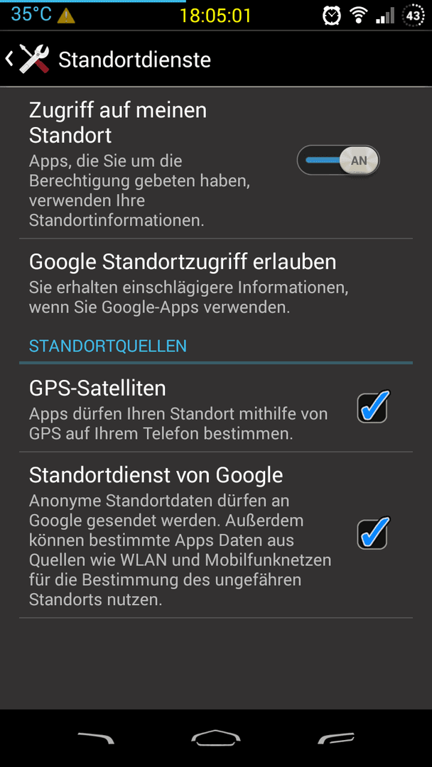

bitte poste hier doch mal einen Screenshot von der Seite mit den Eistellungen zur Standortbestimmung, damit ich mal sehe welche Optionen bei dir vorhanden sind. So wie es aussieht und aus oberen Text hervorgeht hast du da wohl andere Menüpunkte als ich auf dem XV und diese würde ich dann gerne mal sehen.
Anbei mal ein Screen von mir. Standortdienst von Google muss man nicht machen, kann aber. Die Standortbestimmung über GPS muss man aber aktivieren, damit Apps sie auch nutzen können! Irgendwo fehlt bei dir jedenfalls was in den Einstellungen.

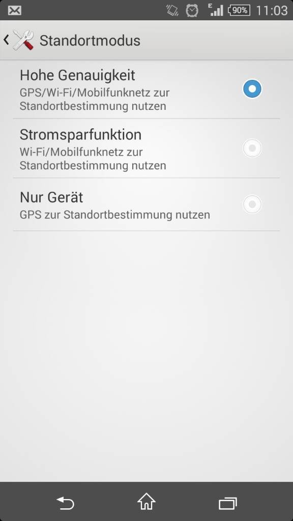

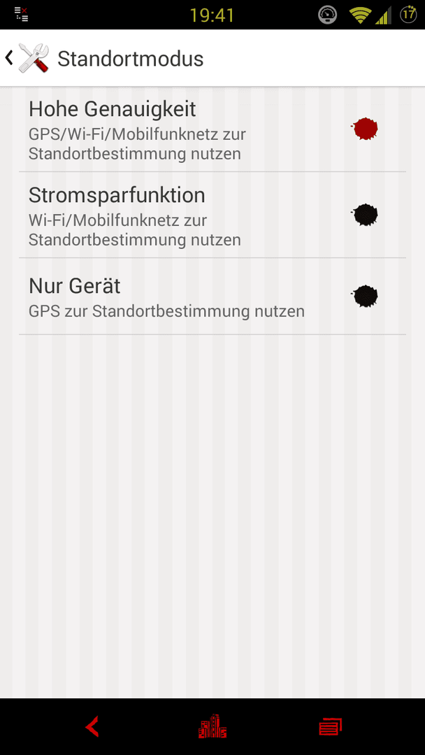

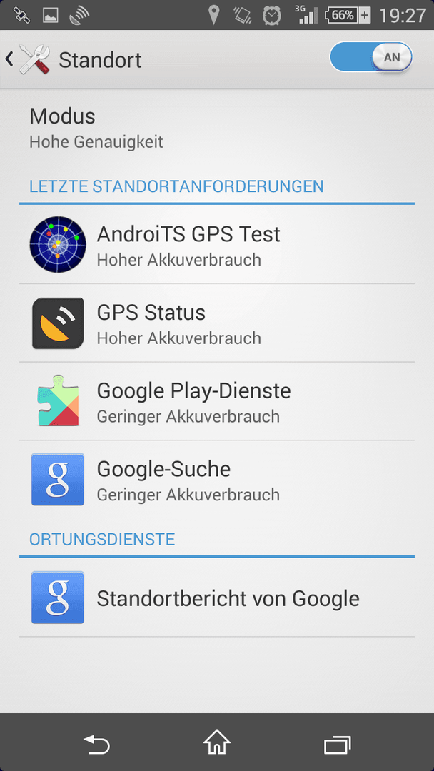

Da fehlt nix in den Einstellungen, in KitKat sieht es wieder anders in den Standorteinstellungen aus, deswegen hatte ich geschrieben, wenn hohe Genauigkeit eingestellt ist sollte GPS mit dem App- Start aktiviert werden!
