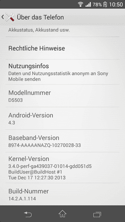

Ich habe jetzt erfolgreich mit der UK-Methode gerootet, also ohne den Bootloader zu entsperren. Bisher bemerke ich keine Unterschiede.
Im Screenshot sind meine aktuellen Telefoninfos zu sehen. Gibt es da jetzt irgendwelche Unterschiede in den Versionen von Baseband oder Kernel? Leider habe ich vergessen vor dem Eingriff einen Screenshot zu machen. Also schreibt mal bitte welche Versionen bei euch stehen.
Nee, ist gleich.
Ich glaub Baseband bleibt gleich, aber die Kernel sind was unterschiedlich. Und später bei Updates wirst du auch anders behandelt dadurch.
Heißt du kannst früher dran sein, oder halt viel später, und andere Kernel bringen meist auch anderen Bloatware mit sich.

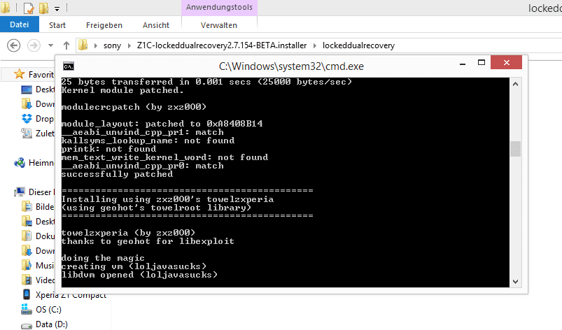

Wenn ich die Install.bat Datei laufen lasse geht es nicht weiter. hier ein Bild
