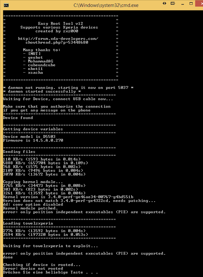

Hallo
ich habe Probleme beim EasyRootTool und hoffe ich habe hier nicht irgendwo die gleiche Frage übersehen.
Mit dem flashtool habe ich die kernel.sin geflasht. Da hat alles geklappt:

Beim Ausführen des EasyRootTools komme ich allerdings nicht weiter. Hoffe mir kann hier jemand weiterhelfen.
Mit EasyRootTool wirst auch bei der Version keinen Erfolg mehr haben! Sehe auch relativ wenig Sinn darin bei einer bereits vorhandenen 270er Firmware nochmals nur die Kernel.sin zu flashen. Keine Ahnung wo du entspr. herausgelesen haben willst, weil das hier sicher nirgends geschrieben steht!
Solltest aber zufällig doch noch auf die Idee kommen, dich hier im Thread und im Root Bereich mehr einzulesen, dann dürftest auch du noch die Lösung für dein Problem finden. Genau das kann ich dir auch nur wärmstens empfehlen, denn mit selbst erarbeiten erzielt man die besten Lerneffekte und kann den Sinn darin verstehen!
Gruß,
snoopy-1

Ist doch richtig, dass ich diese Meldung erst mal weg bekommen muss. Oder? Der angebliche flash-Vorgang geht auch verdächtig schnell (sind aber anderer seits auch nicht all zu viele Daten zum Übertragen).
Nun, ich kenne jetzt diese Info Meldung nicht, aber ich möchte ganz schwer bezweifeln, dass es mit dem Kerneltausch von der 270er auf die 108er Version klappt, weil dir hier ganz sicher das System nicht mehr hochfahren kann. Der eine ist meines Wissens noch ein KitKat oder Kernel und dein aktuelles System ist Lollypop, das kann nicht gut gehen. Schau dir doch einfach mal die Anleitung genau an, von welcher Version aus das mit dem Kerneltausch gemacht wird und was der Hintergrund des ganzen ist.
Wenn man sich in den Threads ein wenig einliest, dann kann man genau diese Sachen raus lesen. Gebt euch doch mal endlich mehr Zeit für diese Geschichten, auch Rom hat mehrere Tage gedauert bis es erbaut war! Mit solchen unfertigen Aktionen kann man sich gute und teure Geräte zum Briefbeschwerer umbauen, also geht bitte auch entspr. penibel dabei vor!
Der Hintergrund mit dem "nur Kerneltausch" war der, das ganze ohne Datenverlust hinzubekommen und das ganze lief definitiv nur innerhalb der selben Version und brauchst du jetzt mit der 270er erst gar nicht probieren. Nur mal ein wenig logisch nachgedacht und mal den Zeitraum der Anleitung und das erscheinen der jeweiligen ROM's angesehen und schon müsste man stutzig werden!
Installiere dir mit dem Flashtool eine komplette Version die mit Towelroot, Giefroot oder was auch immer zu rooten ist. Nach dem Root installierst dir noch das Dualrecovery und damit dann nach einem erneuten Wipe eine aktuelle Preerooted Version. Natürlich solltest dir vor dem allem deine wichtigsten Daten sichern, um sie dann wieder einspielen zu können.
Sollte dein Ziel als Endergebnis ein anderes als das von mir jetzt angenommene sein, dann musst das halt auch mal genau benennen und schon kann man dir auch die richtigen Wege aufzeigen, aber so raten wir halt mal ins blaue!
