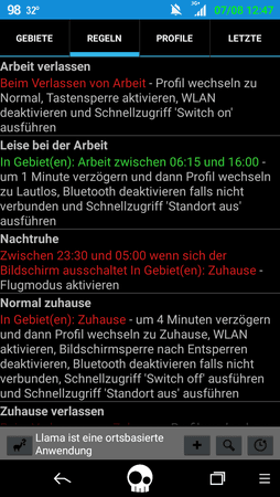

Im Moment sieht das Management so aus:

Bei "Nachtruhe" und "Normal Zuhause" - ist da nicht ein Widerspruch? Du möchtest ab 23:30 Flugmodus an WENN zuhause. Da finde ich ,ist die Option "Bildschirm ausschalten" irrelevant. Wenn du Ruhe haben willst ab 23:30 Uhr, dann Bedingung "Zuhause" und "Ereignis" Flugmodus AN .
Denn dann hast bei "normal Zuhause" wieder Wlan an. Wie soll das Handy in den Flugmodus, wenn in der anderen Regel wieder das WLAN ein sein soll ?
Aber auch ich kann mich täuschen. Man muss schon systematisch ran an die Sache. Wobei ich mir sicher bin ,dass du das hinbekommst, wie du das gerne hättest, da du ja schon auf dem richtigen Weg bist.
"Flugmodus an" funktioniert ja auch tadellos. Und das WLAN bleibt auch aus. Das ist deswegen so, weil ja keine aktuelle Positionsbestimmung über Funkmasten geschehen kann. Also "betrete" ich ja das Zuhause nicht, damit bleibt die letzte Aktion aktiv. Ergo: Flugmodus bleibt an und WLAN aus.
Nur zum Reaktivieren bräuchte ich nen Trigger. Das kann aber ja dementsprechend nicht der Funkmast sein ;)
Oder ich muss die Sache komplett anders aufziehen, dann müsste ich für jede Aktion nen anderes Gebiet inkl. Zeitschaltung einbauen.
Ich möchte eigentlich nur noch "Flugmodus aus" hinzufügen, wie ich "Flugmodus AN" auch schon hinzugefügt hab.
Diese Option mit "wenn sich der Bildschirm ausschaltet" hab ich rein gemacht, nachdem sich der Flugmodus mal aktiviert hatte, noch während das Handy um 23:30Uhr in Benutzung war. ;) Um das zu vermeiden, hab ich das als Zusatzbedingung rein.
