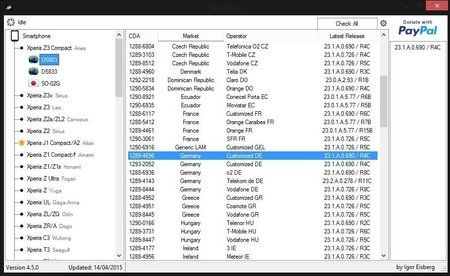

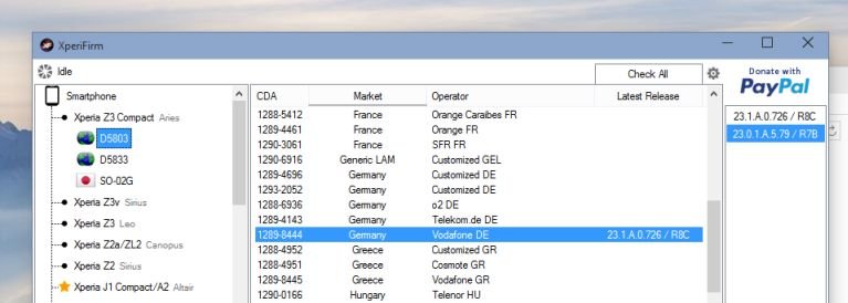

Lade Dir folgendes Tool: XperiFirm http://forum.xda-developers.com/attachment.php?attachmentid=3258085&d=1428829777
wcLIRoX1RXRbwAAAABJRU5ErkJggg==
attachment.php
Damit kann Du Sony Firmwares vom Sony Server herunterladen.
Mit dem Flashtool Downloads - Flashtool dann das Fileset erstellen und flashen. Anleitungen gibt es hier im Forum. Ist gar nicht kompliziert. Man muss nur sehr genau lesen. Gehe Schrittweise vor, solltest Du irgensdwo hängen bleiben, melde Dich hier im Fred und ich verweise Dich dann auf die passenden Posts hier im Forum.

Weißt du denn zufällig, was der Unterschied ist zwischen der ungebrandeten letzten Version und der mit Vodafone? Weil ich hatte als ichs bekommen habe schon überlegt es zu flashen um die Vodafone Sachen weg zu bekommen, habe es aber dann geschafft, dass es nicht mehr auffiel.
KK-Version? Bei Vodafone gab es neben den Vodafone Apps noch dieses Joyn bzw. Rich Communication Dienste - gibt es hier im Forum genug Einträge.
Dafür ist in der ungebrandetet Version eine einfache schlanke Taschenlampen App vorinstalliert. Ansonsten weiß ich die Unterschiede nicht mehr so genau. Doch eins noch und ich habe es mehrmals durchgespielt (weiß nicht mehr, wie oft ich das Z3C nun schon in allen möglichen Versionen geflasht habe). Der Doppeltip zum Aufwecken des Displays hat IMHO beim Vodafon-Branding besser reagiert. Ansonsten sehe ich weder bei der Brandingfreien noch bei der Vodafone-Version extreme Vor- oder Nachteile. Selbst die Updates (siehe LP) kommen bei der Vodafone Version nur 2 Wochen nach der ungebrandeten Version.
Ich habe mich für die brandigfreie Version entschieden:
@Schelle3
Also bei mir steht unter Anpassung "1289-4696 R4C" und das find ich auch in dem TOOL. Aber das ist doch bestimmt LOLLIPOP und nicht die letzte KITKAT Version. Oder übersehe ich da was?
ähm, Version von SadlyFe: 1289-8444 <> 1289-4696 Deine Version.
Das sind CDA-Angaben: Land und Customization und nicht die Firmware-Version. Anhand dieser Nummer kannst Du sehen, welche Version die "richtige" ist. Bei Dir deutsch + customized (ohne branding) und bei SadlyFe halt deutsch + Vodafone Branding -egal welche Firmware-Version.
Prinzipell kann Du aber alle Versionen fürs D5803 flashen. Damit ändern sich dann aber auch die CDA-Angaben auf dem Telefon. Hatte früher auch 1289-8444 dann 1289-4696, zwischenzeitlich 1288-5411 (1. LP Version) und nun wieder 1289-4696.
Aber das wurde hier auch schon ganz oft erklärt: Thema: Warum habe ich Firmware XY noch nicht?
Die "alte brandingfreie" KK Version lässt sich leider mit dem XperiFirm oder dem Flashtool nicht mehr herunterladen. Daher habe ich es mir zu Angewohnheit gemacht, alle für mich relevanten Firmware herunterzuladen und zu speichern - man weiß ja nicht für was es noch gut ist ;-)
