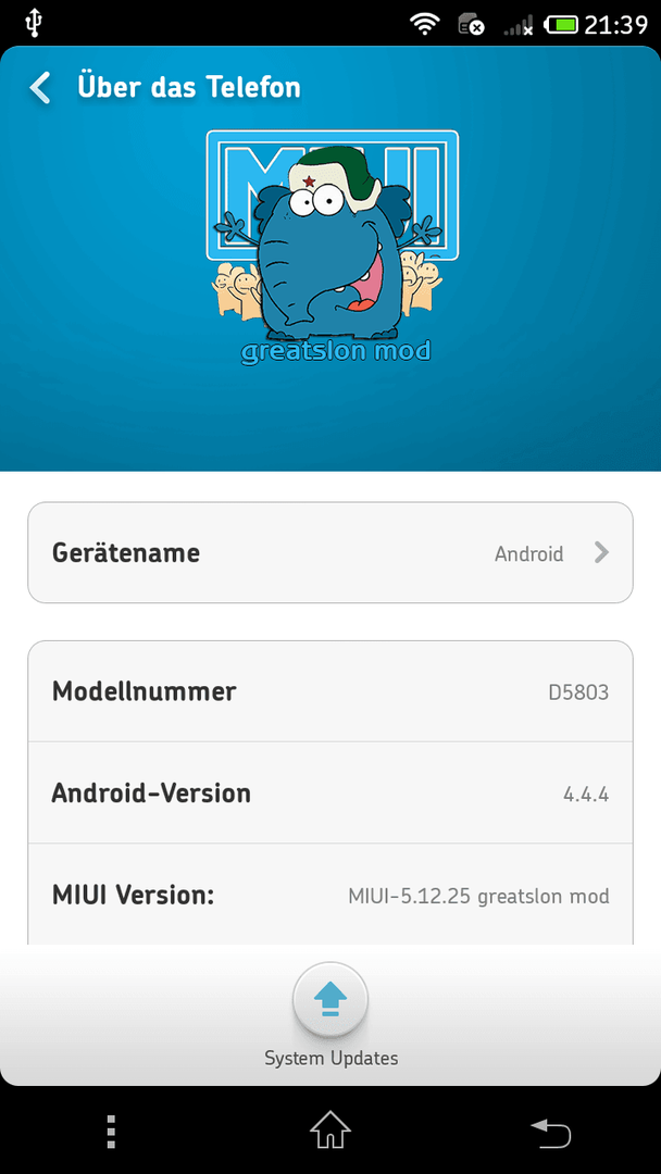

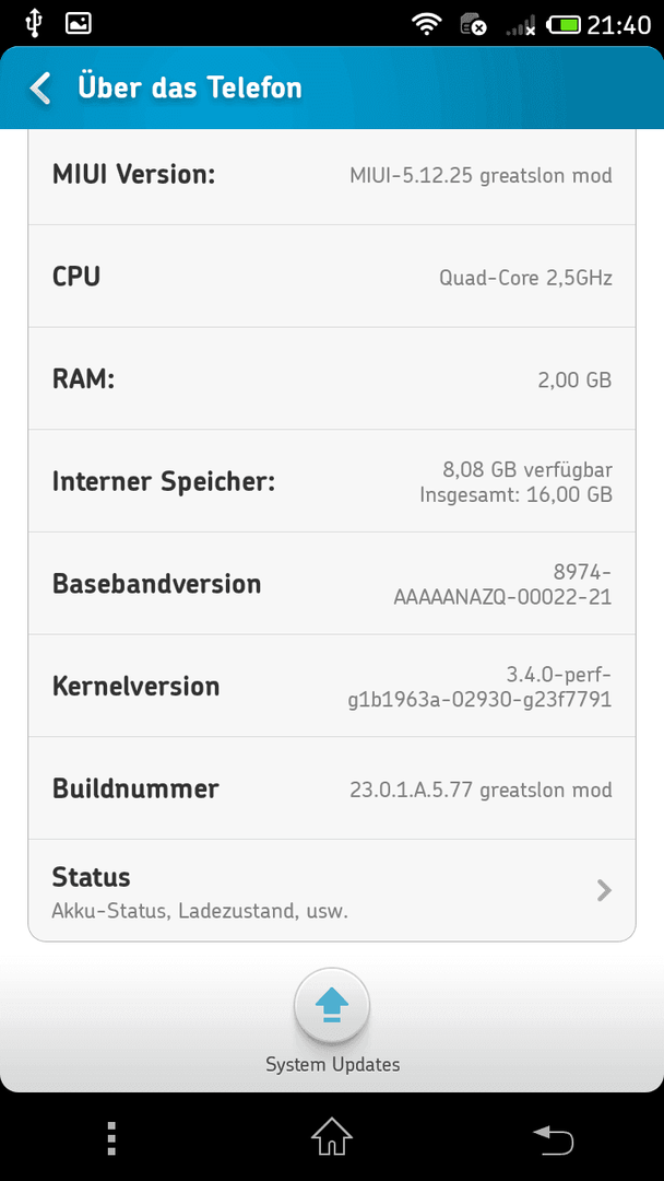

Habe mich entschlossen nun doch mal das Sony Z3 compact zu kaufen und heute mal dran rumgebastelt und soweit läuft nun bei mir miui V5. Mittlerweile ist zwar auch schon das V6 draussen wenn ich das richtig gesehen habe aber habs mir nicht gezogen da es mir auf meinem Redmi2 schon nicht so gefiehl.
Eins vorweg, man kann es nur flashen wenn man kitkat 4.4.4 als Stockrom hat da sowohl V5 als auch V6 drauf aufgebaut sind. Hatte das Glück das bei mir schon Lolipop drauf war. Musste daher erst auf Firmware 23.0.A.2.93. downgraden. Dann mit giefroot rooten (mit geschlossenem Bootloader), danach die TWRP Recovery installieren und dann die Miui Rom und Gapps für Kitkat. (Kam beim Z3c nicht ins Recovery wie bei meinem Z1c, daher musste ich rooten und dann die TWRP Recovery aufspielen)
Dies ist hier beschrieben:
[Root][Anleitung] Sony Xperia Z3 [locked Bootloader bis FW 23.1.A.0.690]
Wenn ihr gerootet und die Recovery habt, dann könnt ihr euch hier die Miui V5 runterladen ( miui_v4.4.4_d5803_5.12.25_greatslon), die passenden kitkat gapps müsst ihr euch anderweitig besorgen.
miui / Облако Mail.Ru
Miui Rom und die gapps auf das Handy kopieren und übers Recovery installieren. Danach 1-2 mal neustarten.
Da diese Rom aus einem Russischen Forum kommt, ist natürlich beim Neustart alles in russisch/kyrillischer Schrift. Muss man halt die Sprache noch umstellen. Den Menübutton erkennt man ja auch so, im Menü dann oben auf den rechten Reiter gehen um die komplette Einstellungsliste anzuzeigen. Dort dann ganz runter gehen auf den Menüpunkt wo links ein kleines Tastatursymbol ist (Sprache und Eingabe). Dort dann oben den ersten Punkt anklicken und die Sprache auf Deutsch stellen.
Soweit ich jetzt sehen kann ist alles auf Deutsch, also brauch man die App morelocale eigentlich nicht installieren.
Spiele jetzt erst seit ner Std. mit der Rom rum, aber bis jetzt läuft miui eigentlich flüssig. Wird sich aber in den nächsten Tagen dann rausstellen ob Bugs vorhanden sind.
Hab jetzt noch mein miui Backup aus meinem Z1c eingespielt und bis auf das Hintergrundbild ist wieder alles genauso eingestellt wie auf meinem alten miui System.

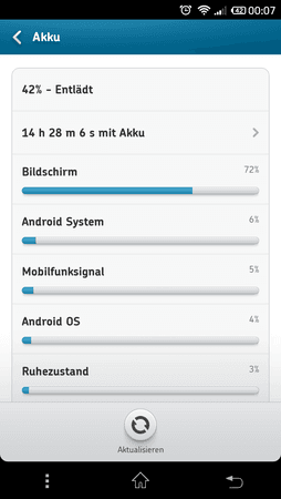

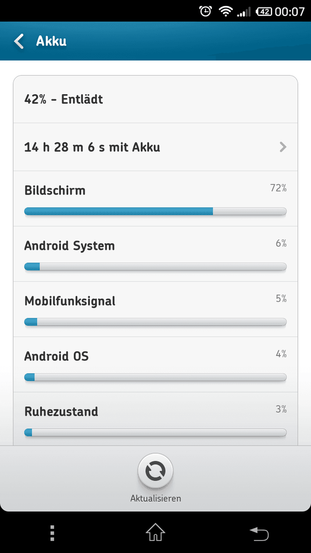

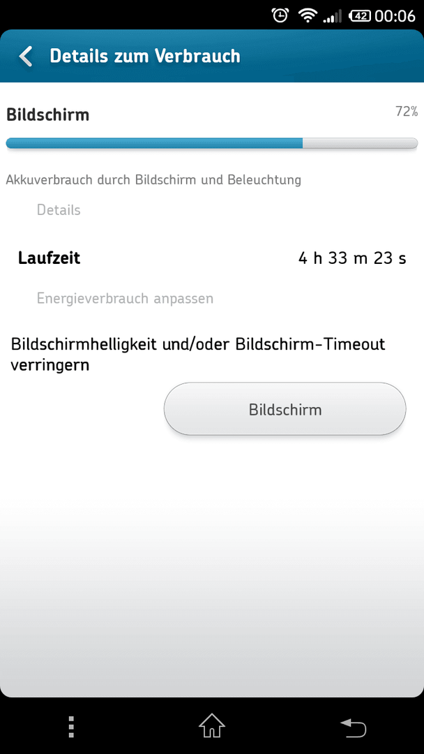

also seit 4 Tagen benutze ich das Handy jetzt auch als Alltagshandy mit miui V5. Hatte keinerlei Probleme, ausser das mir vor paar Minuten das Handy eingefroren ist und ich es 3 mal neustarten musste. Beim 1 und 2 mal lief es zwar wieder aber das Hintergrundbild war weg und liess sich nicht mehr einstellen und ich kam in den Kalender nicht mehr rein. Aber jetzt gehts wieder.
Bin von der Akkuleistung echt begeistert, morgends vom Ladegerät genommen und Nachts noch über 40% Akku, hatte jetzt jede Nacht bevor ichs wieder ans Ladegerät gehangen habe eine DOT im Schnitt von über 4 Std..( höchste waren 4:57h bei 39% Restakku). Ungefähr 15min Telefonie, 1 Std. Internet mit Facebook, Bild online etc., paar Bilder vom Bau knippsen und den rest Dot kriege ich mit Whatsapp so hoch. Lade die Handys jeden Tag auf und konnte es daher nicht ausreizen, aber eine DOT von über 6 Std. sollte locker drin sein. Hatte im Moment Urlaub und benutze das Handy die letzten Tage mehr als üblich mit Whatsapp, dafür finde ich die Akkuleistung enorm im Dauerbetrieb. Bei normaler Benutzung reicht der Akku locker 2 Tage, zudem benutze ich Standart Einstellungen, wenn man die Leistung noch auf Energie sparen stellt und Display Helligkeit runterschraubt, wird man wohl noch bessere Ergebnisse bekommen.
