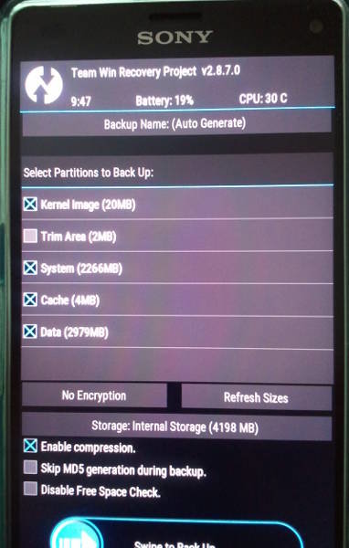

Klicker schrieb:
kann man eigentlich ein TWRP-Backup des DualRecovery von Xperia-Z3c=Gerät1 wiederherstellen auf Xperia-Z3c=Gerät2 ? Gibt es da was zu beachten, z.B. bezüglich der DRM-Keys bei geschlossenem Bootloader? IMEI, MAC usw. sind ja wohl hardwareseitig im jeweiligen Gerät verdrahtet!?LG
mj084 schrieb:
TA sollte nicht von einem auf das andere wiederhergestellt werden...Ansonsten musst du halt den Namen vom Backupordner in TWRP anpassen, dass er auf den neuem Z3c (Nr.2) das Backup vom alten Z3c (Nr.1) findet...denn TWRP nutzt immer diese Struktur: TWRP/BACKUPS/serial/Datum_des_Backups/...
snoopy-1 schrieb:
Habe ich jetzt zwar so in der Form noch nicht bewusst versucht, zumal ich auch keine zwei gleichen Geräte vorliegen habe, aber ich denke das lässt TWRP schon gar nicht zu. Grundsätzlich kann man ja an/abhaken welche Partitionen wieder hergestellt/gesichert werden sollen und TWRP listet einem im Normalfall nur das was man direkt auch wieder herstellen kann.
Gut, dann möchte ich es mal so versuchen:
1- TWRP-Backup von Xperia-Z3c=Gerät1 *ohne* Trim Area TA
2- auf Xperia-Z3c=Gerät2 den identischen Firmwarestand herstellen mit Root/DualRecovery
3- TWRP-Backup von Xperia-Z3c=Gerät2 *mit* Trim Area TA und zur Sicherheit ein weiteres Mal via Backup-TA
4- TWRP-Restore des unter 1 gemachten Backups auf Xperia-Z3c=Gerät2 *ohne* Trim Area TA, vorher TWRP-Pfad an Serial anpassen
5- Hoffen...
Einwände?

Bedingte ja:D
Akku laden beim Restore, sicher ist sicher;)
Und Cache restoren ist auch nicht zwingend notwendig...
Viel kaputt machen kannst du eh nicht, hast ja nen Backup von Gerät Nr.2:)
Also Feuer frei!
P.S. auch Screenshots in TWRP sollten mit der bekannten Tastenkombi gehen;)

Für alle die es interessiert: Ich bin wie folgt vorgegangen:
Ausgangssituation: BL geschlossen, root mit giefroot, 23.4.A.0.546/1289-4696 R5C (Generic DE)
1. Boot in TWRP über NDR Utils
2. Backup /system /data auf SDCARD
3. Wipe /system /cache /dalvik
4. Install [03.10.15]D5803-23.4.A.1.232-CE1-1288-7915-prerooted-dualrecovery-signed.zip von SD (ROM,Dual Recovery, SuperSU ohne Fehlermeldung installiert)
5. Wipe /cache /dalvik
6. Reboot (langes warten auf Aktualisierung von 220 Apps)
7. Festgestellt einige gelöschte/deaktivierte Apps sind wieder aktiv (Hangouts, Play Games, Google Plus, Lifelog, ...)
8. Festgestellt root ist nicht mehr vorhanden
9. SuperSU aus Play Store installiert
10. root wieder ok.
11. Löschung/Deaktivierung überflüssiger Apps.
Bisher alles ok.Läuft jetzt mit 23.4.A.1.232/1288-7915 R5C.
