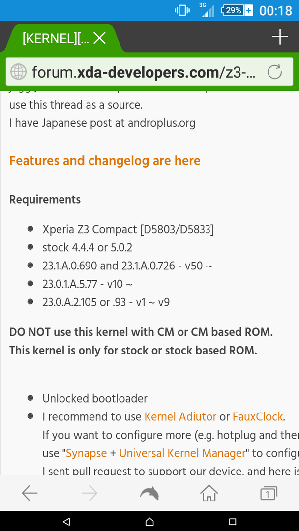

Da hab ich die Kernel her. Funktioniert ab 5.0.2 aber einfach nicht mehr -.- habe alle ab Version 50 und höher getestet. Bootloader ist offen. -.-
Wenn ich es richtig verstanden habe, mußt du erst Dual Recovery löschen und dann den Kernel über das flashtool installieren.
