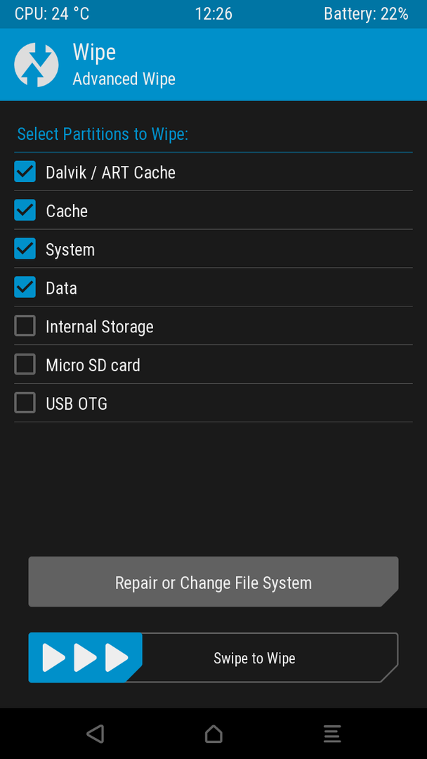

Du kannst beliebig zwischen den verschiedenen Versionen wechseln. Allerdings, wie @Meerjungfraumann schon geschrieben hat, der Inhalt der /data Partition ist nicht kompatibel.
Ich mache in TWRP immer ein Backup, dann tippe ich auf "Wipe", dort auf "Advanced Wipe", tippe das hier (Schreenshot) an und führe den "Wipe" dann durch.
Danach ist das System sauber und Du kannst installieren, was immer Du möchtest.

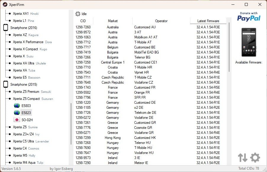

Aber nicht genau die zuletzt aktuellste Buildnummer 32.4.A.1.54.
XPeriFirm (das "XF" beim FlashTool) hätte Dir sofort die passende Version geliefert:
