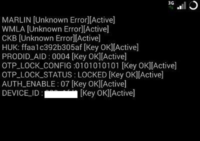

Kannst Du einen Screnshot der angezeigten DRM Keys von deinem z5c machen?
Leider habe ich zur Zeit keine DRM Keys, weil LineageOS 14.1.

Die DRM keys sind für rsap nicht erforderlich. Jedoch um die Funktionen des z5c voll auszunutzen benötigt man sie, zb. Fotos.
Mirrorlink soll die DRM keys auch benötigen, da ich das Stock nutze funktioniert das gut.

Wofür die die einzelnen DRM Keys?
[Q] HOW TO CHECK DRM keys status..
