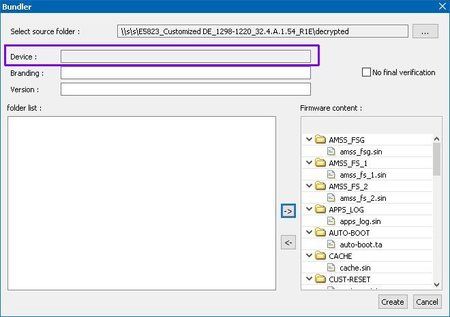

Hallöle,
habe ein Z5 compact und die neueste Firmware mit Xperifirm heruntergeladen.
Im Flashtool wird allerdings beim Auswählen nicht der Handycode (E5823) angezeigt und somit funzt das Erstellen des ftf nicht - ist da ggf. eine bestimmte Version Flashtool erforderlich? Meine ist 9.23.
Existieren noch irgendwo Custmized DE Versionen in 5.1.1 (32.0.A.6.200) und / oder der neuesten Version als ftf zum Download?
Habe nur eine australische 5.1.1 gefunden die aber auch nicht so recht läuft.

Hatte schon mehrere verschiedene Versionen ausprobiert, die 5.4.0 lädt offenbar die gleichen Dateien, gleiches Ergebnis.
So wie auf dem Bild schaut das dann im Flashtool aus, da müsste doch unter Device E5823 auftauchen?!
EDITH: Müssen die Dateien evtl. in einem speziellen Ordner sein?

Das derzeitige Problem ist ja dass Flashtool die geladene Fw offenbar nicht erkennt.
Hab jetzt aber eine E5823_32.0.A.6.200_SG.ftf gefunden die ich heut abend versuche zu flashen - das ging ja einwandfrei.

Ähem...
Kann es sein dass das Phone verbunden sein muss damit Flashtool das Gerät im Bundler anzeigt? :1f633:
Offenbar nicht, sieht genauso aus :(
Machst Du evtl. einen Bedienungsfehler?
Asche auf mein edles Haupt, in dem Fall wirklich.
Einfach nochmal die Anleitung gelesen.
Es war einfach zulang her, ich hatte Xperifirm und Flashtool getrennt gestartet.
Wenn ichs komplett über Flashtool mache funktionierts, dann wird das ftf ja automatisch erstellt. :1f44d:
