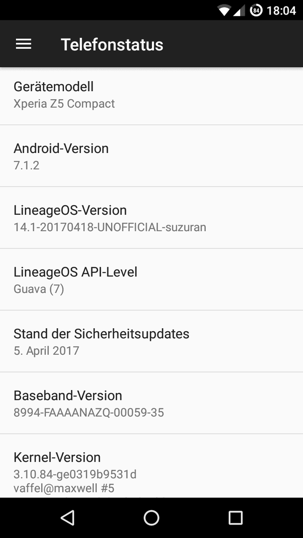

Mittlerweile läuft LineageOS 14.1 für das z5c sehr gut. Bis jetzt läuft alles; kaum ernstzunehmende Fehler! KlickMichFest...
