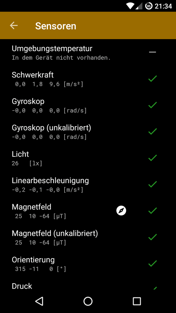

  3. Schau mal auf meinen Screenshot!
Reaktionen: zcover
Wie komme ich zu den Sensoren?
Wie kommt es, dass Du 85% Akku in der Anzeige lesen kannst, ich kann das bei meine z5c nicht lesen, selbst mit einer Lupe nicht, weil es fehlt?
Wie wurde der Screenshot erstellt?
Welche App hast Du verwandt, damit ich deinen Screenshot nachvollziehen kann?

Akku: Statusleiste
Screenshot: Power+Leiser
Sensoren: GSP-Status & Toolbox
Compass: F-Droid's Compass Graphical Compass Version 0.1. Ob der jetzt korrekt anzeigt oder nicht, kann ich nicht sagen; irgendetwas dreht sich da. Aber so eine Funktion ist für mich sooooo unwichtig... Sprich: Priorität knapp an Null ran... :biggrin:
