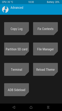

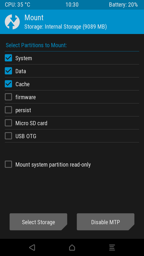

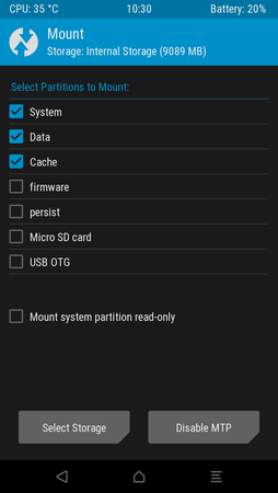

Wenn also jemand das ROM und GApps flasht, nicht sofort rebooten, sondern zunächst mal in TWRP /system mounten, und dann in "Advanced" das Terminal starten.
Dort nun
Code:
rm -rf /system/system/priv-app/SetupWizard
eingeben und erst danach rebooten.
Nun sollte LineageOS 17.1 mit GApps fehlerfrei laufen!
