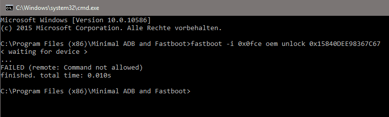

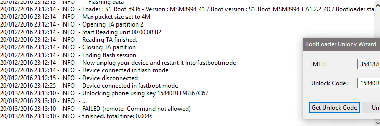

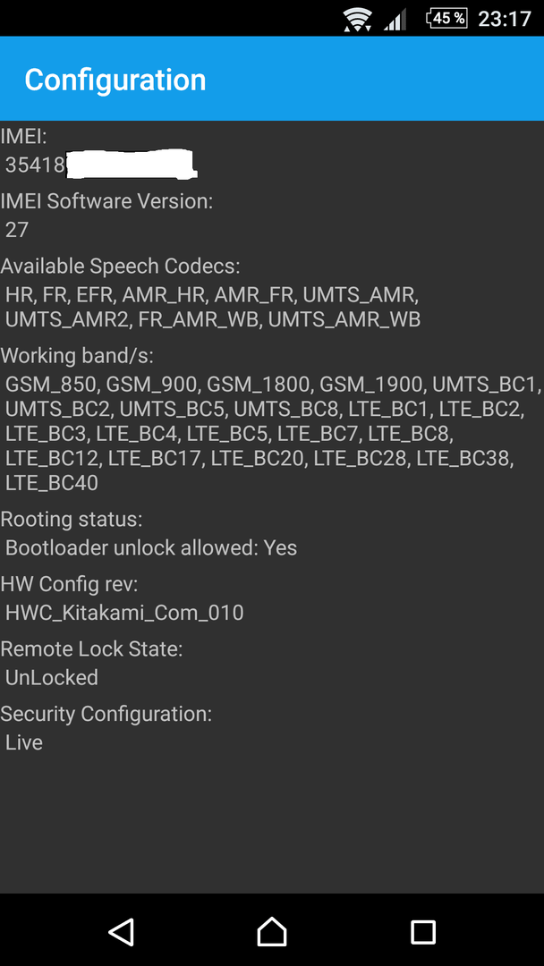

ich habe ein Problem mit meinem Z5. Und zwar schaffe ich es nicht den Bootloader zu entsperren.
Beim Xperia SP war das kein Thema, beim Z war es kein Thema, beim Z2 war das kein Thema, und beim Z3+ war das auch ganz einfach.
Und jetzt beim Z5 funktioniert das nicht mehr??
Kann mir einer sagen warum das jetzt auf einmal nicht mehr klappt, bzw woran ich eventuell scheitere?

Hast Du alle Treiber korrekt installiert, das Handy in fastboot und im ausgeschalteten Modus angeschlossen und den richtigen unlock Code eingeben ? Klingt vlt blöd, aber manchmal können es Kleinigkeiten sein.
Es lag wirtlich nur an einer Kleinlichkeit. Und zwar stand der USB Port des Z5 nur auf Laden. Nachdem hier umgestellt wurde ging alles sauber durch.
