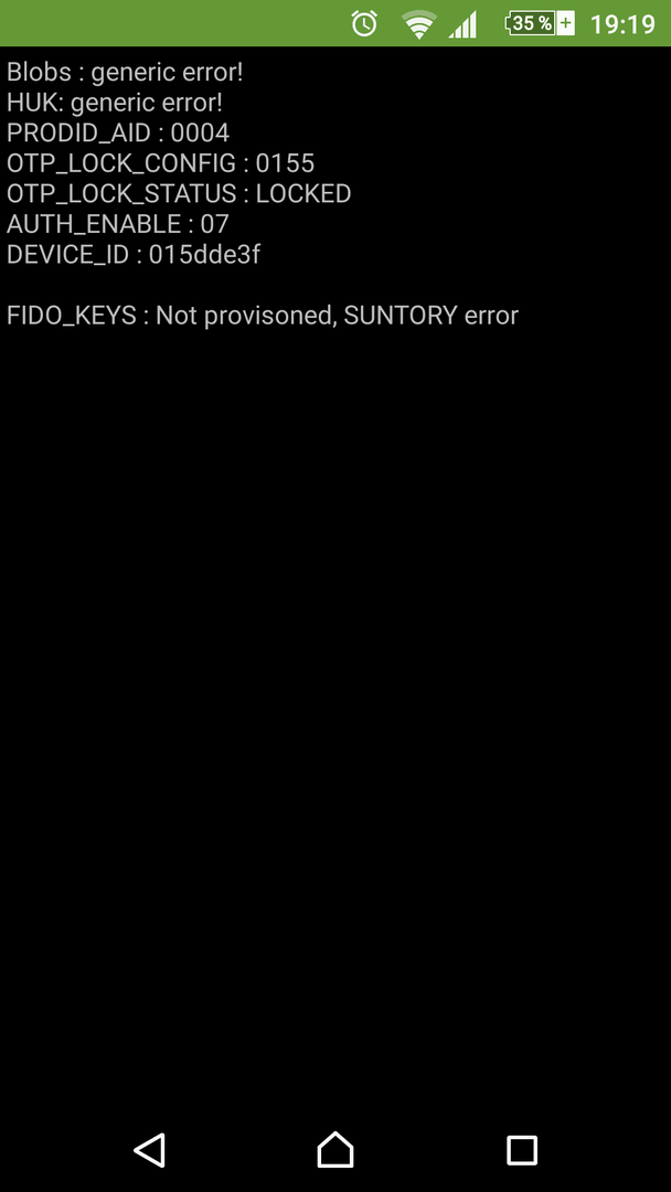

Hi sorry für das späte nachfragen. mittlerweile geht remote aber ich kann kein android 6.0 downloaden.
Wenn ich da in die Info gucke steht:
Blobs: generic error!
Huk: Generic eror!
und bei den restlichen sachen überall zahlen dahinter
bei OTP_Lock_status: Locked
und bei Fido keys not provisoned, suntory error.

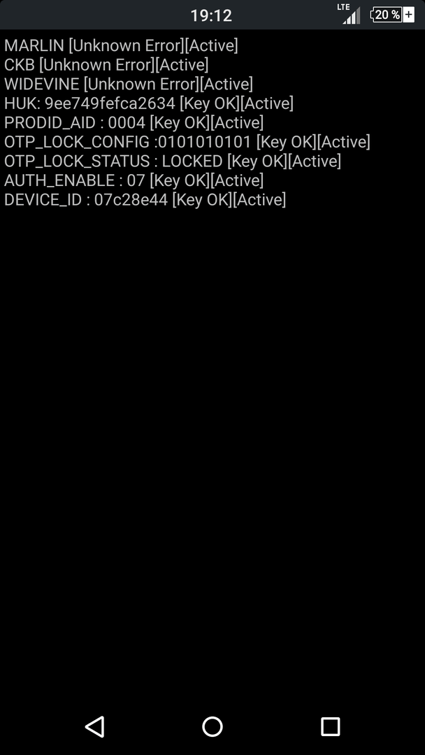

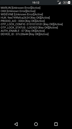

Ich weiß nicht wie es beim Z5 aussieht, aber der DRM Status sieht beim Z2 bei entsperrtem Bootloader so aus:
Die ersten 3 mit [Unknown Error]. Der Rest ist normal.
Ansonsten erstell mal selber einen Screenshot.
Sieht so aus
Dann wird das so beim Z5 aussehen. Belese dich mal mit den Anleitungen
