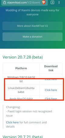

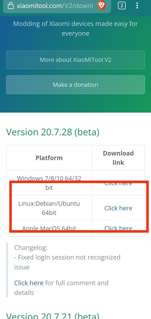

Versuche es mit XiaoMiTool V2, damit geht es sehr einfach.
Ich verwende Linux, dafür brauche ich Windows, wofür ich ein Notebook ausleihen muss.
