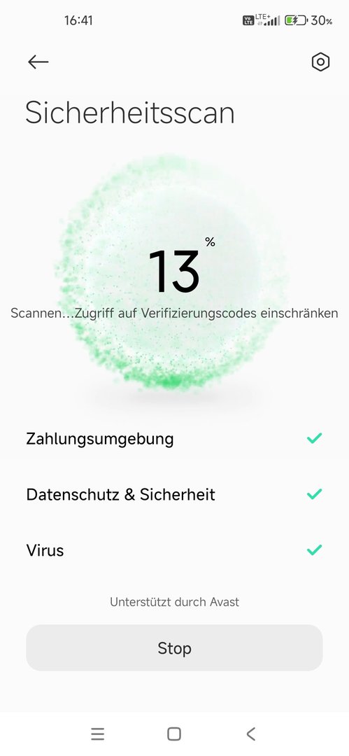

Das Update habe ich durchgeführt scheint auch alles zu klappen jedoch bleibt jetzt mein Sicherheitscann bei 13% stehen
@simsek01 Egal , hat nichts zu bedeuten. ROM läuft doch ,oder ? Habe ich auch mal bei diversen Devices .
Später erneut scannen oder warten .
Wallet Fix nicht vergesen , falls du GPay nutzt .
@Tony99 läuft flüssig alle Apps funktionieren
Reaktionen: Tony99
@simsek01 Das Problem hab ich bei meinem 12X auch gehabt, lösung bei XDA. App-Daten löschen dann geht es wieder normal.
@Stoik Vielen lieben Dank hat geklappt.
