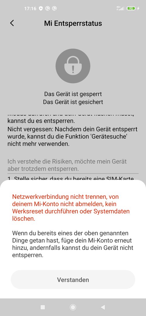

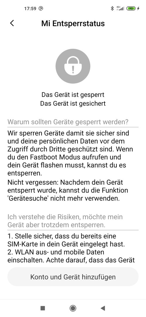

Wo soll denn das Stehen?

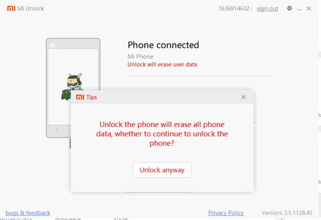

Bei dir gibts wohl keine Wartezeit, oder keine mehr. Deswegen kann du auch entsperren.
Wenn das nicht gehen würde, würdest du im linken Screenshot einen Countdown sehen, wielange du noch warten musst. ODER ABER: Du musst mal auf unlock klicken einfach. Entweder es geht, oder es steht eben dort. Sicher bin ich mir nicht.
ja, siehe Screenshot, da steht nix :-(
Es ist dort das gleiche Login wie auf dem Handy
@spline
Wenn Du auf Unlock anyway klickst, sollte es erscheinen.

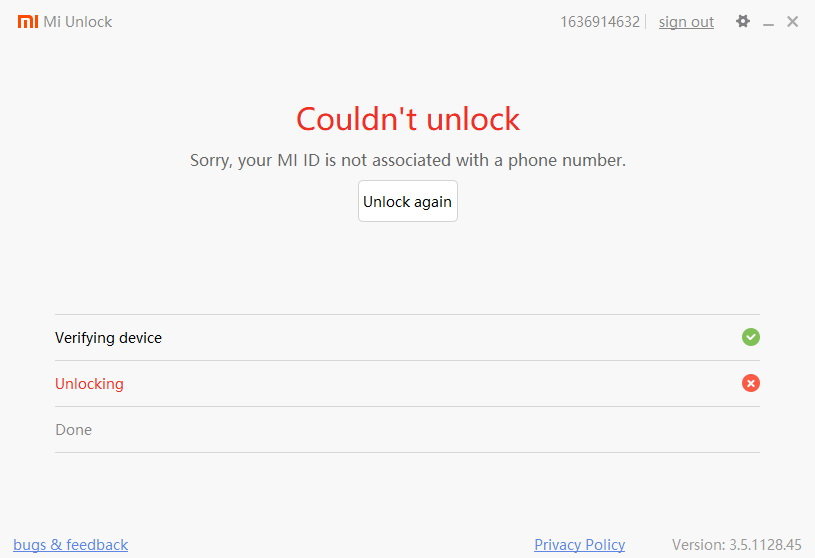

Da kommt das da
@spline
Es stimmt scheinbar mit deiner MI Anmeldung was nicht.
Reaktionen: medion1113
Mein Mi Konto hatte im Handy keine Mobilenummer verknüpft. Das habe ich jetzt nachgeholt.
Dann gehe ich im Handy auf die Entwickleroptionen und den Entsperrstatus und aktiviere das Gerät dort.
Es kommt auch ein kurzes Popup auf dem steht, dass es geklappt hätte.
Demnach müsste ich nun in den Fastboot Modus und mit dem Tool schauen wie lange ich warten muss.
Bin ich blöd? Ich stelle mich doch sonst nicht so doof an. mh?
@spline
Richtig, OEM Entsperrung aktivieren, dann Fastbootmodus und das funktioniert immer noch nicht?
nix
ah ! jetzt
159 Stunden :-(
