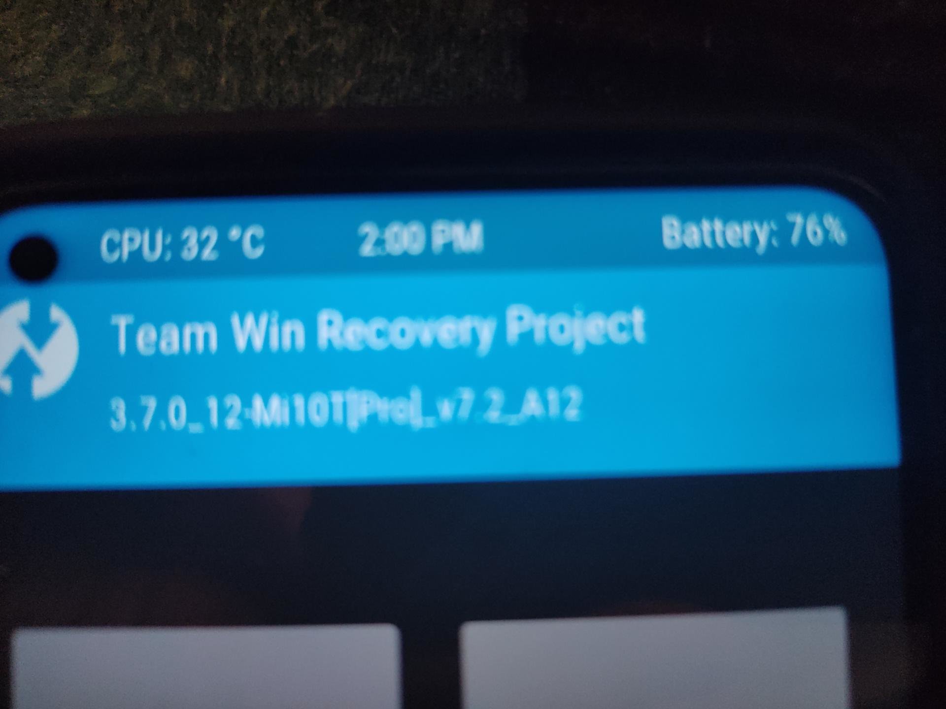

Info about apollon | LineageOS Wiki kenne ich, aber ich finde keine Vorgangsweise wie man LineageOS von einem bestehendem CustomROM installiert.

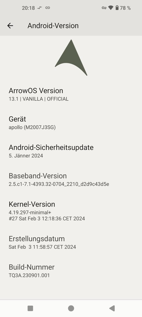

Das ist installiert:
Recovery ist:
Damit ließ sich ArrowOS probliem installieren
Kann ich nun LineageOS lineage-21.0-20241109-nightly-apollon-signed.zip einfach von einem USB-Stick installieren, den ich in das Handy stecke, so habe ich es bei ArrowOS gemacht, also kein sideload, war ziemlich einfach.

Ich habe TWRP 3.7.0-12 installiert.
Vielleicht macht es Sinn zuerst ein altes Lineage zu installieren, welches?
Wo gibt es ein aktuelles TWRP`?

von dort A14 TWRP installieren (FBEv1 or FBEv2 ?),
Bin mir zu 99% sicher, es ist A1, ich recherchier das nochmal. Ich glaube das stand bei Xiaomi EU in einem Thread und ich habe das hier im Forum auch schon mal zitiert.
twrp-3.7.0_12-v7.2_a12-apollo-skkk.img gibt da nichts dazu an, also auch eher eine Variante wo es noch kein A2 gab.
fuxxi schrieb:
Lineage zip runterladen und über A14 TWRP installieren (reflash recovery Haken rein)
Reboot ins recovery
factory reset durchführen
Bis jetzt musste ich TWRP immer 2x installieren. Das CustomROM hat mir TWRP gelöscht und ein eigenes Recovery installiert.
Ich habe es ja noch nicht gemacht, installiert mir LOS ein eigenes Recovery und lass ich das dann am besten?
