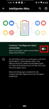

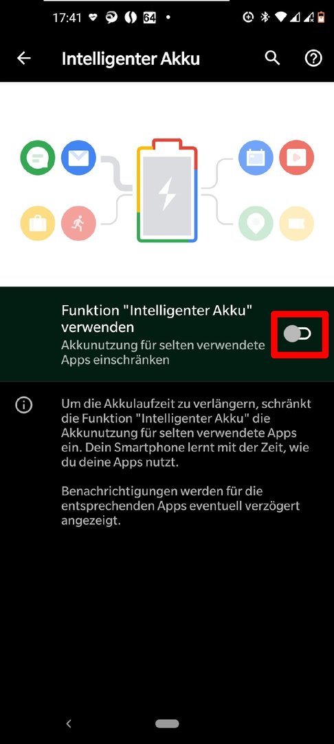

Ich hatte arge Probleme nach der Installation, dass der Akku teilweise 3-4% pro Stunde verloren hat und hatte diesbzgl. ein wenig nachgeforscht. Ein User im XDA Forum hat mir dann den Weg gewiesen. Nachfolgende Einstellungen haben mir einen Batterie Drain von ca. 1,5% pro Stunde beschert:
  • Intelligente Akku Einstellungen abschalten:

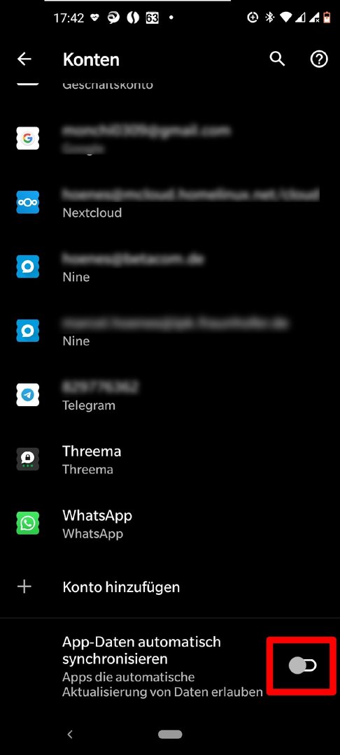

  • automatische Konto Synchronisation abschalten (bzw nur die Anschalten, die wirklich unbedingt benötigt werden)
Es wäre auch für mich interessant, ob das bei Euch funktioniert. Das scheint wohl ein AOSP Problem unter Android 11 zu sein.

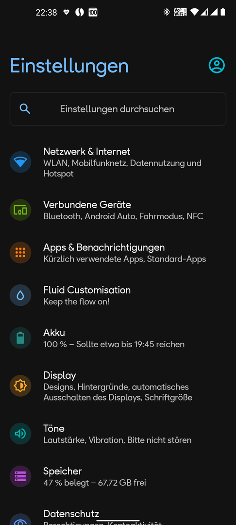

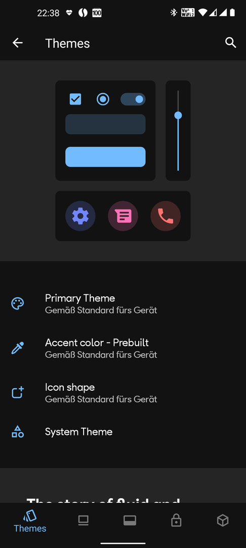

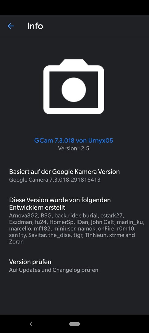

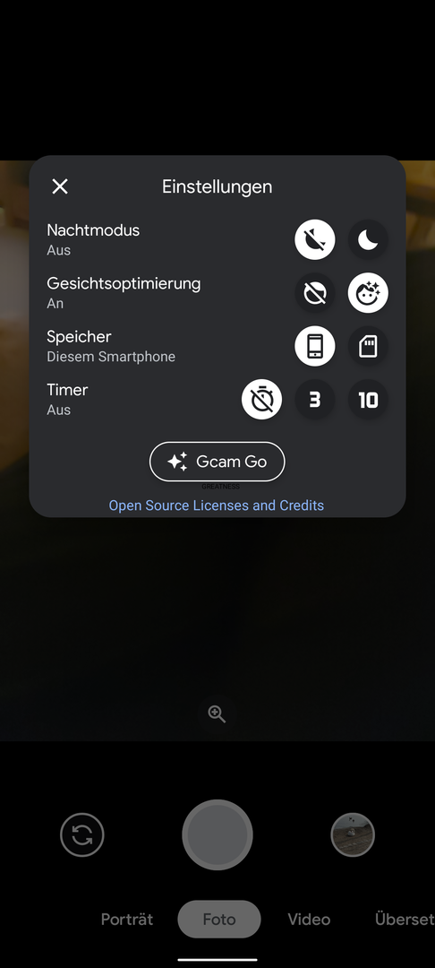

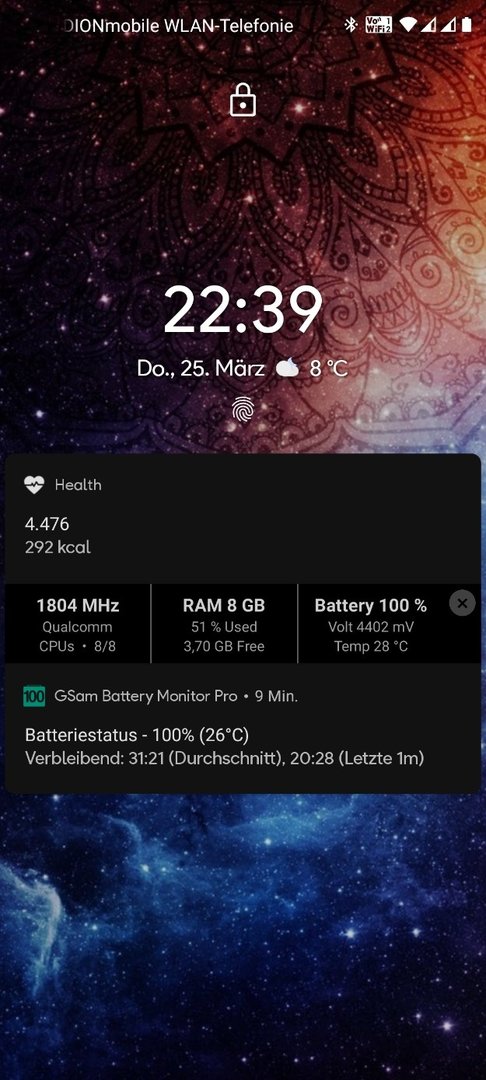

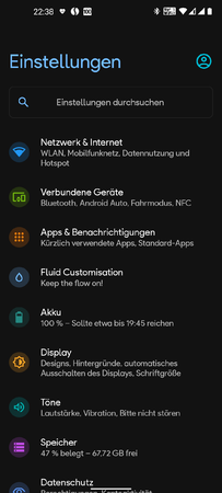

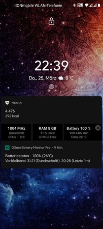

Und hier die versprochenen Screenshots:
