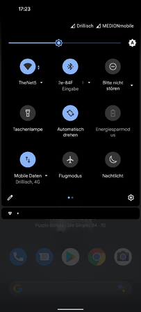

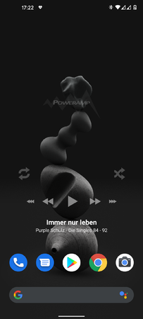

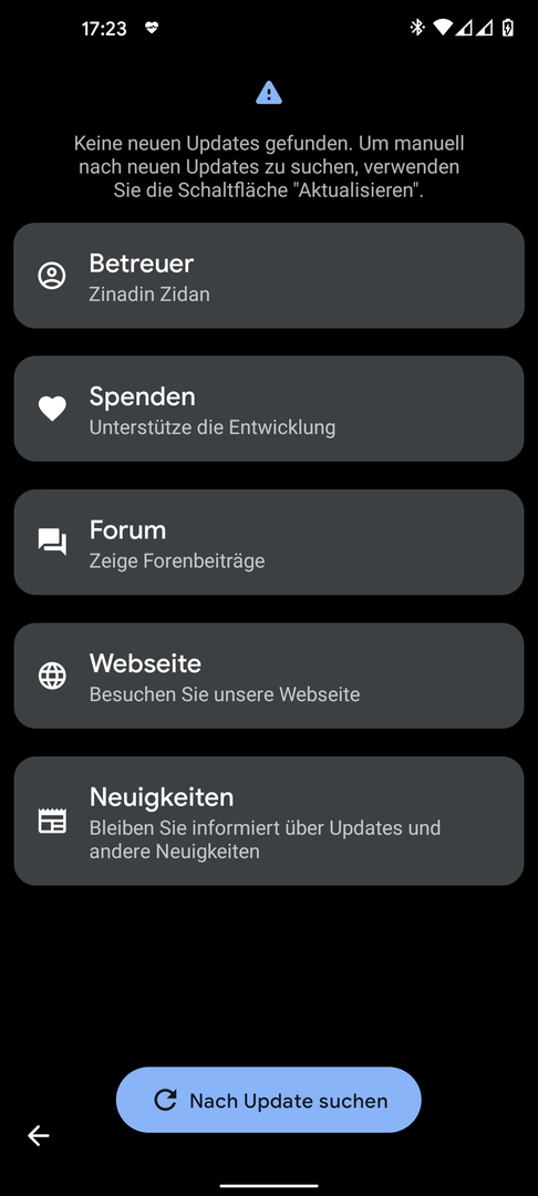

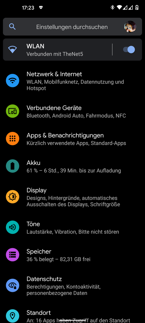

Und hier Screenshots zum Rom:
Pixel_Launcher1.png Pixel_Launcher.png Pixel_Einstellungen.png Pixel_Sperrbildschirm.png Pixel_Systemaktualisierungen.png
Im März 2022 hatte ich die aktuelle 4.x Version installiert. Was mir besonders gut gefiel war der Sound des Roms.
Akku Probleme, die ich noch in Vorgänger Versionen hatte sind komplett weg. Das Telefon hielt bei gleicher Nutzung genauso lange wie mit einem MIUI Rom. Als Kamera App kam wie immer die Nikita GCam zum Einsatz. Auch dieses Rom ist eine sehr gute Alternative zu einer originalen MIUI Rom.
