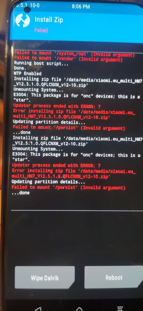

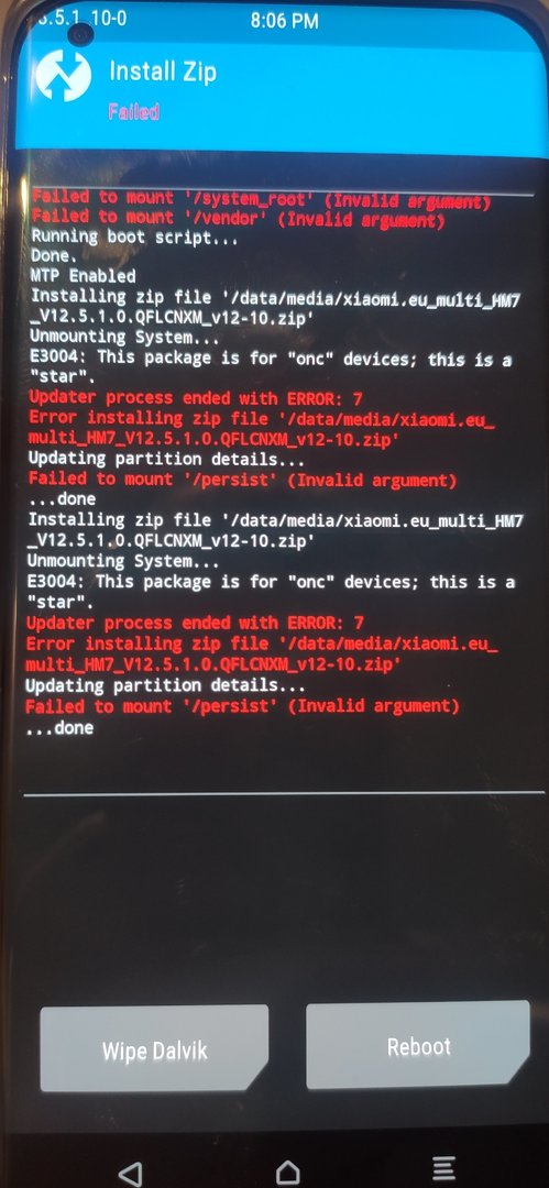

Nachdem ich gestern Abend in aller Ruhe eine Anleitung hier im Forum gefolgt bin um mein Handy zu flashen bin ich jetzt am Punkt wo twrp mir beim installieren der ZIP folgenden Fehler anzeigt.
"Failed to mount '/persist' (invalid argument)"
In einem anderen Forum habe ich gelesen, man kann versuchen die persist.img über das twrp zu installieren. Der Versuch hat mich leider auch nicht weiter gebracht.

Ich habe es nun geschafft die persist.img einer der ersten Roms auf dem Handy über twrp zu installieren.
Demnach hat mein Handy ohne zu Mucken in die global Rom gebootet.
Danach habe ich nochmal zur Sicherheit alles gewiped und twrp neu aufgespielt und konnte eine eu Rom aufbringen.
Jetzt scheint es zu funktionieren.
Ich Frage mich trotzdem wie der Fehler zu Stande gekommen ist, es muss ja was mit Slot a und b zu tuhen haben.
Was macht dieses persist.img?
Da ich die letzte Woche unzählige Stunden am Rechner gehangen habe um das Handy wieder zum laufen zu bekommen und es doch selber wieder gerettet habe möchte ich gerne meinen Horizont zu diesem Thema erweitern.
Fingerabdrucksensor Kalibration,Wlan Kalibration und verschiedene Sensordetails sind in der Persist. Img.
