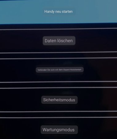

@Atheron
Schau mal zu deiner Ausgangsstellung
Damit du weisst was wo ist.

@Atheron
Dann ganz oben drücken ,siehe Screenshot .Auf gut Glück
@rene3006 Habs gemacht funktioniert aber wenn es immer nicht wie es sein soll funktioniert ...hu das nicht gut für mein Herz ^^
Reaktionen: rene3006

Naja
Im Normallfall sollte es ja Neu Starten ,wahrscheinlich fehlt ein Indent.
Bei TWRP konnte man ja wählen oder in anderen Tools ist es möglich Neustart nach Flash vorher zu forcieren.
Du hast somit jetzt aber das Wissen wo zu drücken ist.
Das Dumme ist halt nur,daß Du kein Bestätigungsdialog oder eine Reaktion im Sinne des alleinigen Neustart ausmachen kannst .
