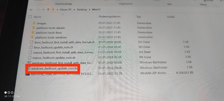

Dann starte Handy im fastboot ( an und Lautsprecher taste unten gedrückt halten bis fastboot steht. Handy an PC anschließen und bei der Rom die die runtergeladen und entpackt hast auf Format und install gehen. Dann wird dein System komplett neu aufgesetzt

Wo finde ich Format und install?
Bin Grad unterwegs das ist die aktuelle Rom dir kannst du auch so im Internet runterladen hab hier Grad schlechten Empfang.
Du müsstest auf First instal with Format gehen also eins weiter oben

Vielen vielen Dank für die ganzen Tipps und das ihr schnell geantwortet habt.
Ich habe das neu geflashed mit TWRP da es schon vorhanden war und hat geklappt. Alles läuft wieder zwar reagiert der Updater nicht aber @n_a_p hat schon gesagt, dass die per Fastboot installierbar ist also voller Erfolg.
