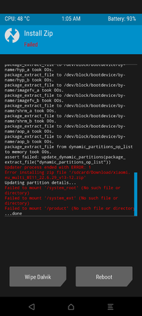

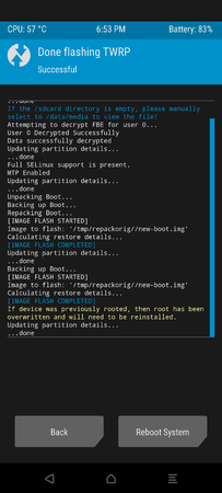

Hat leider nicht geklappt und ich weiß nicht woran es liegt. Vielleicht von euch jemand eine Idee?
Kommt der Fehler auch, wenn du direkt ins TWRP bootest und das Update ausführst?
Reaktionen: wwallace1979

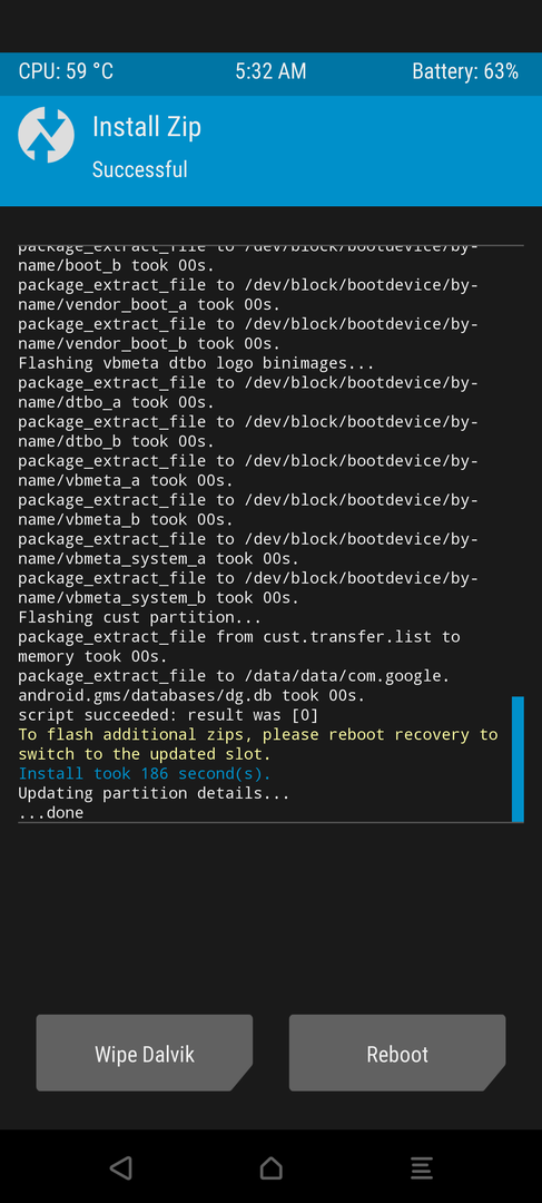

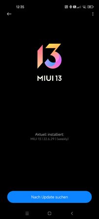

Interessant das hat geklappt. Bin wie folgt vorgegangen:
Installation via TWRP:
- Download zip to internal storage
- Updater - Menu (...) - Reboot to Recovery
- Install - Select zip
- Reboot to system
- Done

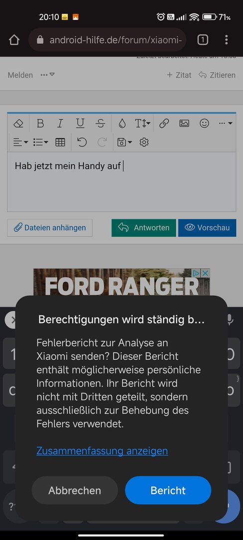

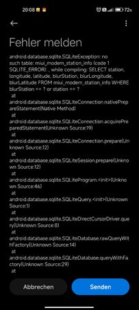

Jetzt habe ich von stabil auf Beta umgestellt und es kommt an dauert diese Bericht senden wie bekommt man da weg nervt ja total
