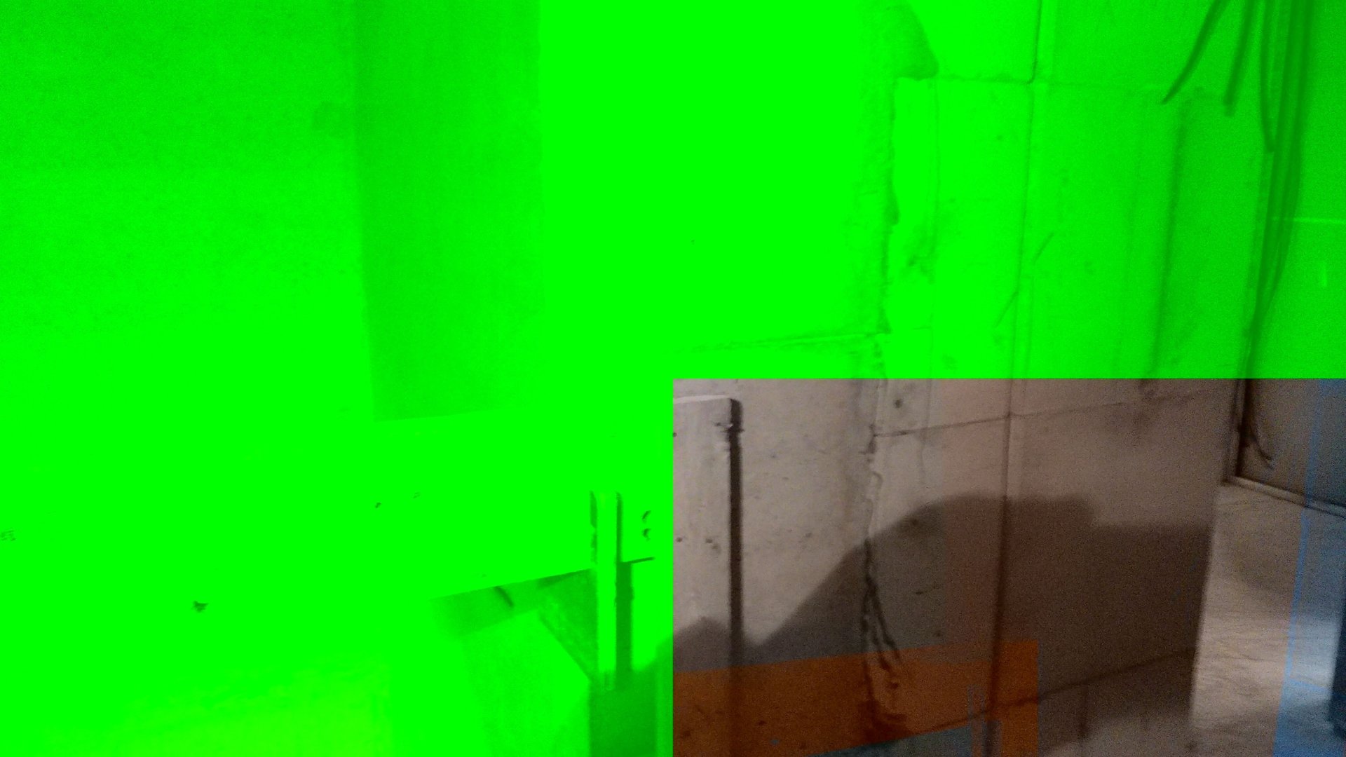

habe jetzt bei Whatsapp mit der hinteren Cam folgenden Fehler.?
@papa54 - dito, in WhatsApp hab ich diesen Effekt auch...
Habt ihr die aktuelle Gcam installiert? Laut XDA soll das wohl daher kommen.
Nein, in meinem Fall die Version von @Expressjunkie (siehe #144) und in Magisk 18 die Mi A1 Gcam Mod (nhappymannmodule v.1.3) von Addicted - das musste ich vorher installieren, weil sonst die Gcam gar nicht arbeitet...
Nachtrag: Mit Blitz (Automatik) bzw. eingeschaltet - geht's... - Blitz aus: passiert das komische Verhalten
Gibt es schon eine Lösung? Ich lasse jetzt erst mal den Blitz an.
