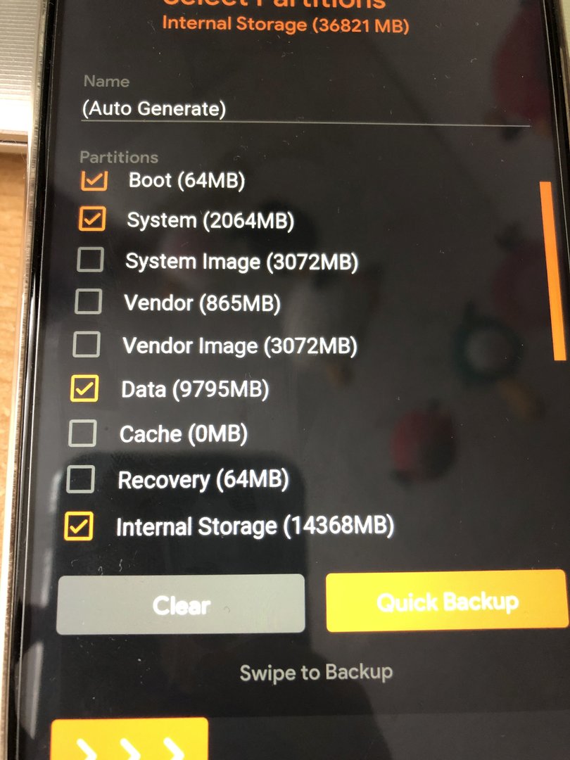

Ich wollte gerne ein Full Backup Machen, also auch vom Internen Speicher. TWRP kann das ja leider nur wenn man einen kleinen Trick anwendet.
Das Komische in TWRP ist ein Full Backup Bestehend aus System, Boot, Data incl Internel Storange, Recovery bei mir 14904MB groß. Also knapp 15 GB
Im Orange Fox kann ich Data und Internen Speicher auswählen. Aber das Backup wird da durch wird das Backup erheblich größer wird. ca 26 GB.
Ich denke wenn ich den Internen Speicher auswähle kann ich Data wohl weglassen weil es mit da drin ist. Aber Sicher bin ich mir nicht, denn selbst dann ist es größer als in TWRP.

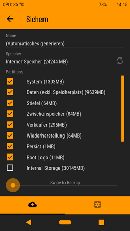

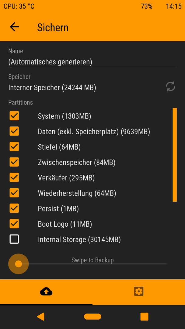

Also in meiner OF sieht das so aus wie in dem Screen Shot.
Übrigens Screen Shot in der OF: Lauter- oder Leisertaste gedrückt halten und einmal die Powertaste drücken.
Wird abgelegt im internen Speicher unter /FOX/SCREENSHOTS

Klar kannst du den internen Speicher in der OF mit sichern, wenn ich z.B. das Häkchen entsprechend setzen würde. Siehe Bild. Aber es ist sinnlos.

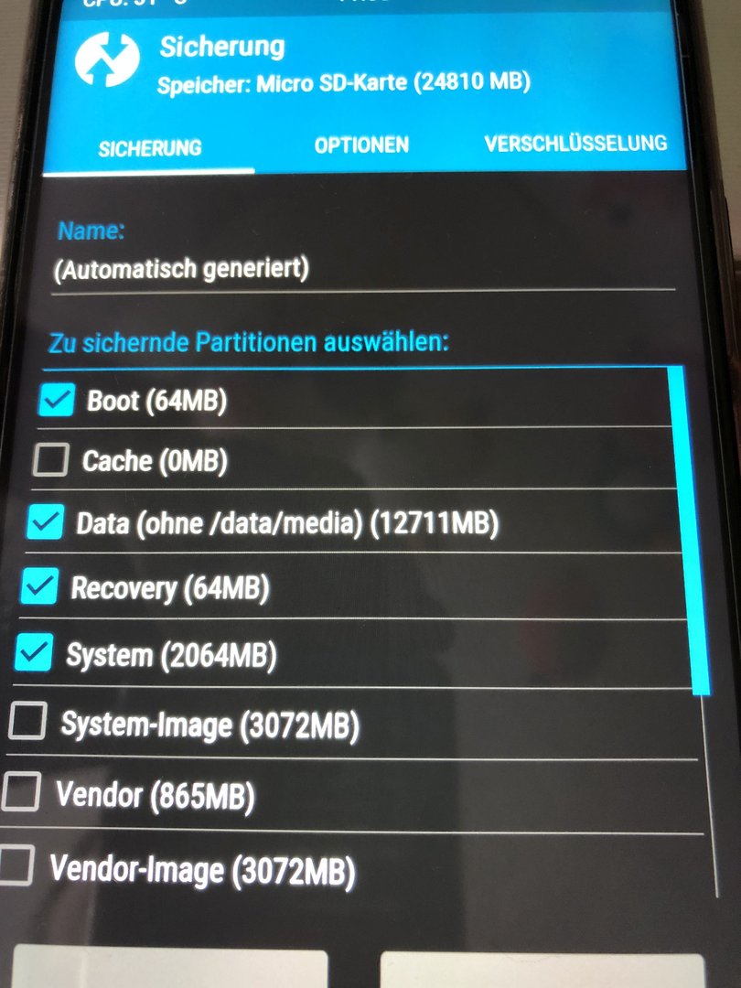

Auf deinem 1. Bild TWRP: Data (ohne data/media)
Das “data/media“, dieser Teil wird in der OF durch das Häkchen bei interner Speicher mit gesichert.
Also der Teil, wo das Backup ebenfalls gespeichert wird. Macht irgendwie Sinn?

Auch im TWRP kann man den internen Speicher sichern. Man muss sich hier allerdings mit einem kleinen Trick behelfen. Im Ordner data muss man den Ordner Media einfach in irgendwas anderes umbenennen und schon wird die interne Speicher mit gesichert. Wenn man dann nämlich bei Backup auf Größe aktualisieren geht sieht man das die Daten auf dem internen Speicher mit drauf gerechnet werden.
Nach dem Backup sollte man den Ordner natürlich wieder inmedia benennen da er sonst nicht gefunden wird und ein neuer erstellt wird.
