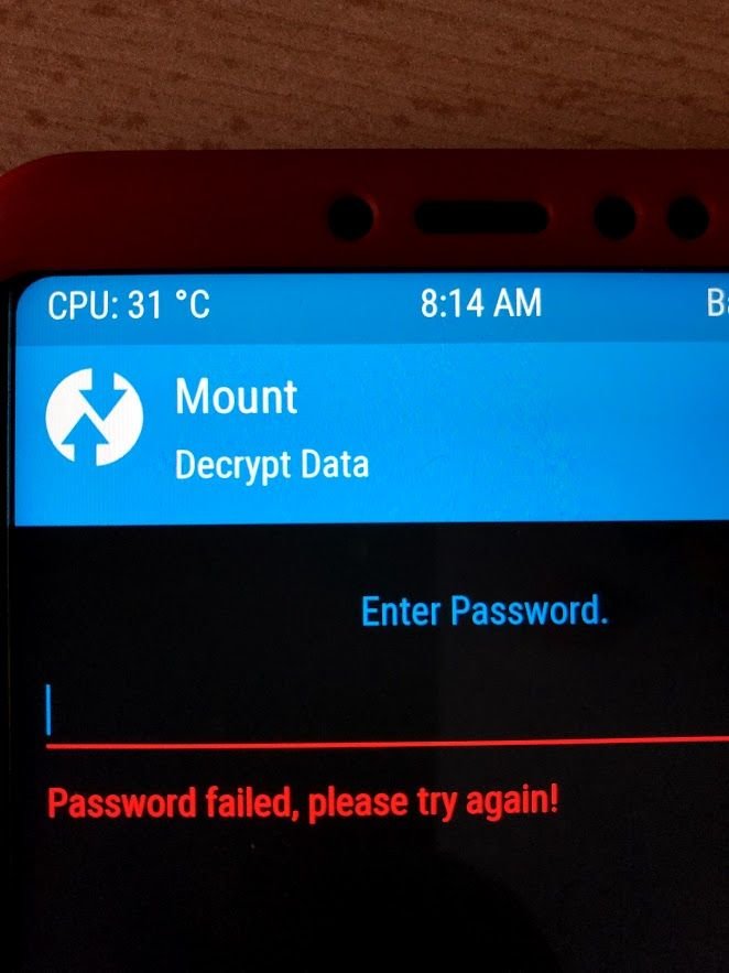

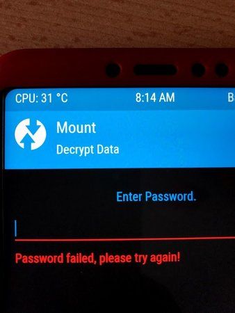

Hallo zusammen.
Heute ist meine Zeit abgelaufen und ich habe meinen BL entsperren können.
Dabei wird ja alles gelöscht. Ich habe mein Max 3 dann wieder aktiviert und es dann noch mal ganz normal über das System zurück gesetzt.
Ich wollte es jetzt einfach nur über TWRP rooten, aber soweit komme ich erst gar nicht.
Ich will TWRP nicht installieren sondern nur Booten um mein Max 3 zu rooten. Bei meinem Redmi Note 5 klappte das so auch problemlos.
Ich gehe mit fastboot boot twrp-3.2.3-0-nitrogen.img ins TWRP. Jetzt wird aber ein Passwort verlangt um den Speicher zu decrypten. Dieses Passwort habe ich nicht da ich nie eins gesetzt habe.
Was mache ich flasch?

In einem zweiten Versuch habe ich das Max 3 zurück gesetzt und es ins TWRP gebootet bevor es einmal starten konnte da ging zwar alles aber meine geflashte Zip von Magisk war weg, jedenfalls zeigt mir das die Magisk App an.
Und im TWRP kamm dann wieder das Passwort Problem.
Ich will TWRP nicht fest installieren wenn es nicht unbedingt sein muss.

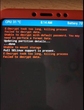

Versuche nochmal einen Werksreset,
wieder in TWRP booten und die Passworteingabe abbrechen,
danach WIPE > "Format Data" mit Ja bestätigen, dann sollte alles wieder i.O. sein.
Ich weis nicht genau wie ich das jetzt geschafft habe aber.
Ich habe das Max 3 noch mal neu gestartet und dann ging der Root. Nur TWRP fragt immernoch nach dem Passwort. Ich setze es noch mal zurück und wipe es via TWRP wie du meintest und gebe dann noch mal Feedback.
[doublepost=1550416944,1550415152][/doublepost]Hat leider so nicht geklappt.
Das Max 3 hing dannach in der Bootschleife. Durch wipe über das Stock Recovery ließ sich das wider lösen.
Ins TWRP kam ich zwar rein ohne PW aber bringt mich nichts wenn das Gerät nicht mehr startet.

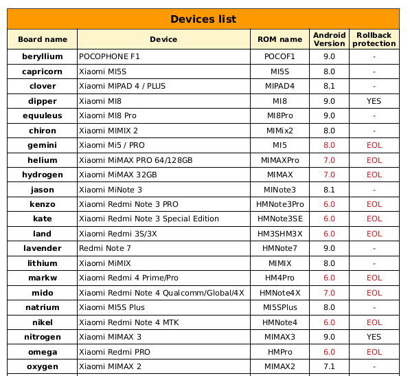

Achtung, sehe gerade dass die
MIUI 10 Global Stable ROM V10.2.1.0.OEDMIFK auf Android 8 Oreo für Mi Max 3 basiert.
während die
Global Developer Version: 9.1.24 (MIUI10) auf Android 9 (Pi) basiert
Nun kommt das Problem "Rollback protection" beim Mi Max 3
habe damit keinerlei Erfahrung. Bitte Infos dazu lesen.
Das mit der RB Protektion ist mir bekannt. Wenn ich aber die via TWRP z.B die Global Developer Rom flashen will sollte das kein Problem sein die die ja auch Android 9 hat. und irgentwann müsste ja eh die Stable rauskommen dann ist es erst mal egal soweit.

Übrigens wegen der RB Geschichte. Man müsste jetzt schauen welche Anti Oreo und welche Anti Pie hat, dann weis man ob man wider zurück kann.
