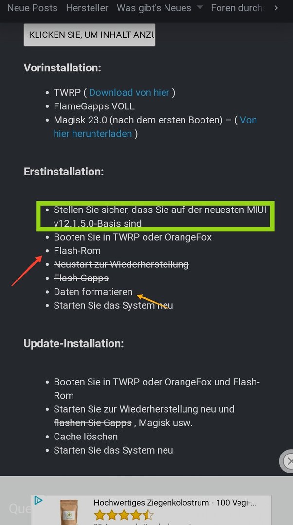

Und deine Ausganfsfirmware wird fehlen auf der aufgebaut wird, da du den Format vorher gemacht hast.
So 2. Versuch mit dem crDroidAndroid-11.0-20211217-toco-v7.13.zip und dazugehörigem recovery. Flashen (ROM) geht ohne Fehlermeldung, format/data danach ausgeführt, Neustart, kein OS drauf. Ist doch aber auch klar, oder? Format/data bewirkt doch das gleiche, als wenn man am PC eine Festplatte formatiert, also alle Daten weg. Oder sehe ich das falsch?
@humanoiderRoboter
Dann nimm noch mal die Ausganfsfirmware und dann andersrum
Von vorn.
Du möchtest erstmalig eine ROM flashen..
Die Ausganfsfirmware hast drauf.
Jetzt Data Format.
Dann die zip mit dem ROM flashen.
Ich meinte eigentlich auch Data Format nach dem Flash der Firmware.
