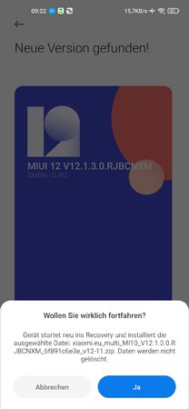

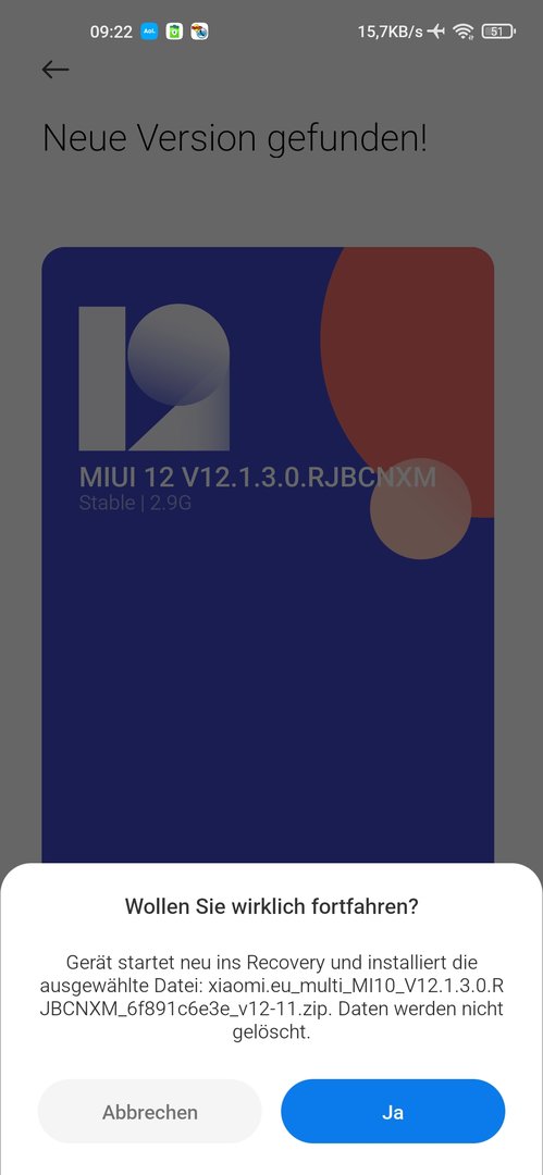

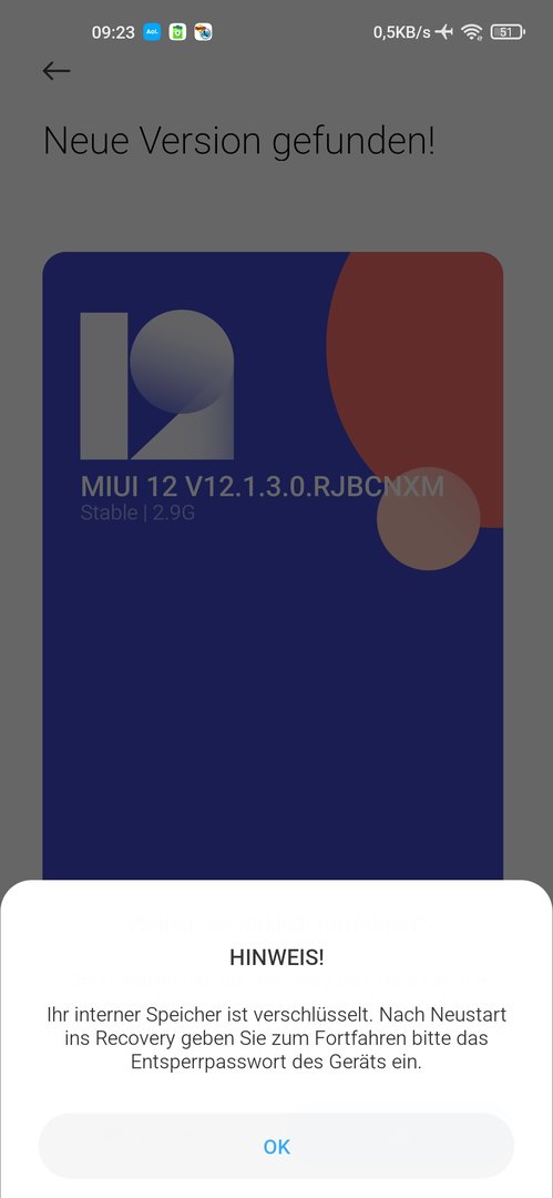

@0815mira
Wenn du schon die Xiaomi.eu Rom drauf hast ist auch das Twrp vorhanden.
Einfach das Update mit der Updater App ausführen.
Wenn du bspw eine Pin zur Bildschirmsperre gesetzt hast wird diese normalerweise im Twrp zum entschlüsseln des Speichers abgefragt.
Danach sollte das Update selbstständig durchlaufen.
Erfahrungsgemäß bleiben deine Daten erhalten.
Hier am Beispiel vom Mi 10.
