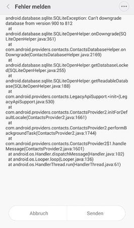

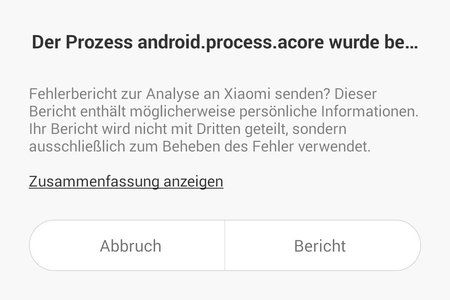

Mittlerweile hab ich TWRP mittels Umweg über eine Rom mit Rootrechten und der App drauf, aber bringe die Decuro immer noch nicht fehlerfrei zum laufen.
Bekomme immer wieder die gleiche Fehlermeldung angezeigt die ich permanent wegklicken muß.

Warum willst du unbedingt dir Decuro drauf machen,so wie das aussieht wird bei denen nichts mehr geben,bin selber im Decuro Forum unterwegs,habe mir deswegen MM von xiaomi.eu drauf gemacht.

Ps:: Mittlerweile hab ich entdeckt das (egal welche Rom ich über TWRP auch flashe) in den einstellungen immer stehen habe:
Miui Version: cMIUI 7 by chillizz 5.12.4 Beta
Also entweder hat sich das dirt eingebrannt oder die Roms werden trotz Bestätigung nicht installiert.
Was auch erklären würde warum ich keinen Updater finden kann.
Leider kann ich auf dem Teil durch das fehlermeldungsfenster so gut wie gar nichts machen.
(Sogar bis in die Einstellungsinfo brauch ich ewig!)

Ich persönlich würde dir einen Full Wipe empfehlen,dann hast du ein sauberes Gerät, dann kannst du ja die decuro Roms drauf machen,oder die miui 5.12.17. ist halt viel Arbeit das ganze,natürlich Daten sichern.Full Wipe kannst du mit twrp auch machen,einfach mal googlen
Mit der Idee eines Full wipes hat die Odysee eigentlich begonnen.
Wollt alles per FTP sichern, was mit der damaligen Rom dauern abbrach wodurch ich wieder zur Decuro wollte.
Und nun hänge ich mit dem TWRP irgendwie bei der 5.12.4 mit den Fehlermedungen fest. :-(
Das ist blöd, habe vor 6 Wochen einen Full Wipe mit twrp 3 gemacht,ohne Probleme. Du hast bestimmt auch bei den Einstellungen auf Werkeinstellungen zurück gesetzt, Kamm da die gleiche Fehlermeldung.
