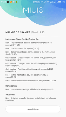

Jetzt wird die Version 8.2.1 zum Download angeboten... Dateiname "miui_MI5Global_V8.2.1.0.NAAMIEB_f0a99f302d_7.0.zip" - sehe ich das richtig, dass es die Nutella-Version ist? :D
