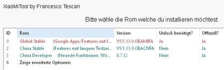

[doublepost=1532611758,1532610079][/doublepost]Habe das mi 8 gerade mal an den pc gehangen und das xiaomitool gestartet. DIE global wird dort auch schon angeboten, und unlock wird als nein angegeben. Entweder ist die Aussage falsch oder es ist immer noch so wie ich schon gesagt habe.

Habe gerade das Xiaomi Tool ausprobiert, da sagte es mir, dass es unlocked sein muß zum aufspielen...

Ja konisch. Ich habe zwei mi 8 daheim. Eines unlockt und das andere nicht. Bekam zuerst bei dem offenen gerät nein! Angezeigt und jetzt bei dem anderen doch wieder ja. Also unlock benötigt. Schon seltsam. Kenne es auch nur so das eine offizielle Version eigentlich immer geht. Vielleicht klärt sich das ja noch. Bei meinem offenen gerät habe ich sie schon erfolgreich installiert. Läuft.

Mit gelocktem BL ist sie nicht installierbar, siehe Anhang. Sieht aus als könnte man vom China-ROM nur mit Unlock auf Global kommen. Hier steht mehr zu dem Thema, Mi 8 - Global stable firmware V9.5.13.0.OEAMIFA is available. - Page8 - Xiaomi Mi 8/SE - Xiaomi MIUI Official Forum - Mobile
