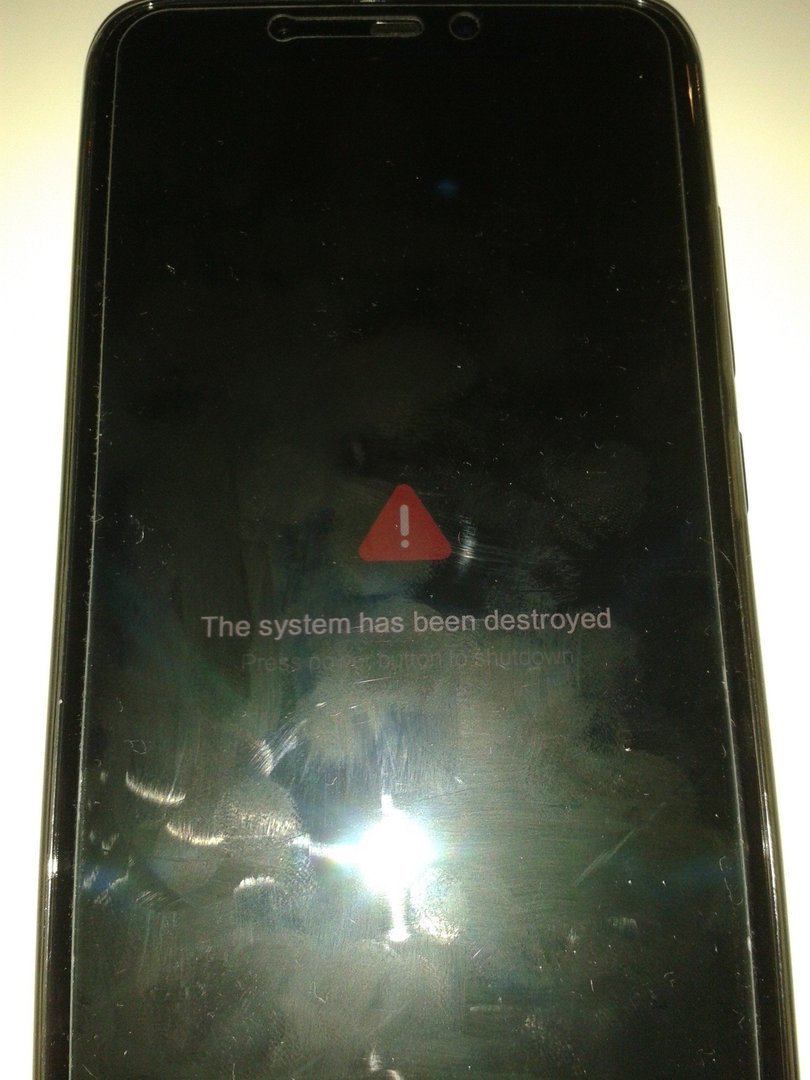

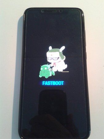

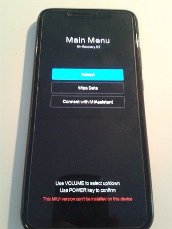

kann jemand vlt. ein tip geben ? ich komme an mein mi8 nicht mehr dran. er macht nur noch reboot zwischen aus und recover.
ich wollte magisk über twrp flashen und anschliessend ist der nicht mehr hoch gefahren. dann dachte ich. ich flashe mi8global drauf. jetzt kann ich im fastboot auch nichts mehr flashen. Meldet gleich "the system has been destroyed". muss das jetzt eingeschickt werden. wenn ja wie, wohin ?

Ist irgendwie auffällig das mittlerweile zu viele am system herum spielen und sich dann wundern wenn nix mehr geht. Habe auch keine Ahnung wo das Problem liegt. Kannst du im fastboot nix mehr flashen?
@stefan191 von rumspielen ist gar keine rede. ich wollte lediglich rooten. Leider wie oben erwähnt. im fastboot gibt es die obere meldung. im bild sieht man es auch.
Wenn du bei TS gekauft hast, wende dich an die. Die haben eine Reparaturwerkstatt hier in Deutschland. Die können dir eventuell weiterhelfen.
Ansonsten mit der Testpointmethode mal probieren. Da kommst du in den EDL Modus. Vielleicht kannst du da dann was flashen. Dafür mußt du das Gerät allerdings öffnen.

Ohne funktionierenden Fastboot sieht's schlecht aus. Evtl mal versuchen ob du mit verschiedenen MiFlashTools Zugriff bekommst.
Viel Glück.
Scheinbar falsches twrp installiert bzw. magisk. Wipen und originale ROM installieren. Siehe Google, da kann man sich auch an anderen Mi Phones orientieren nur eben mit der richtigen ROM.
"the system has been destroyed - Google-Suche
@KarstenKiel danke für verständnis. mein problem ist, wie gesagt, fastboot tut nicht. miflash-tool arbeitet ja auch im fastboot-mode. also sieht schlecht aus.

[doublepost=1534707185,1534707045][/doublepost]was ist denn mit fastboot passiert, wüsste ich gern. ist die partition zerstört
Tut mir leid. Auch versucht es noch einmal zu entsperren.?
Im aktuellen TWRP fürs Mi 8 ist MAGISK integriert.
@KarstenKiel ich habe folgendes aufgeschnappt, wenn fastboot nicht tut.
"test-point method und fastboot file"
da heisst es mit "test-point method" soll "fastboot file" geflashed werden.
ich denke. dafür muss das gerät aufgemacht werden.
In Fastboot kommst du noch rein?
