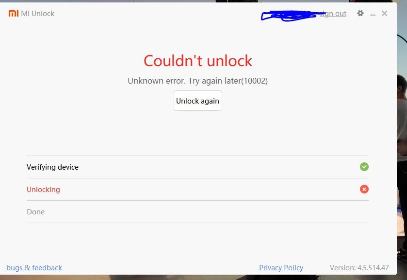

Hallo und Guten Tag,
woran erkenne ich, wieviel Stunden oder Tage ich auf das Unlock warten muss?
Angemeldet mit Konto bin ich.
@opa73
Hallo, das Unlocktool zeigt es dir an.
@TramJens
Danke für die schnelle Antwort.
Kann es aber nicht finden. Es zählt bis 99% und dann....siehe Anhang. Unbenannt.JPG
@opa73
Du kommst nicht weit genug, es zeigt doch noch ein Problem an.

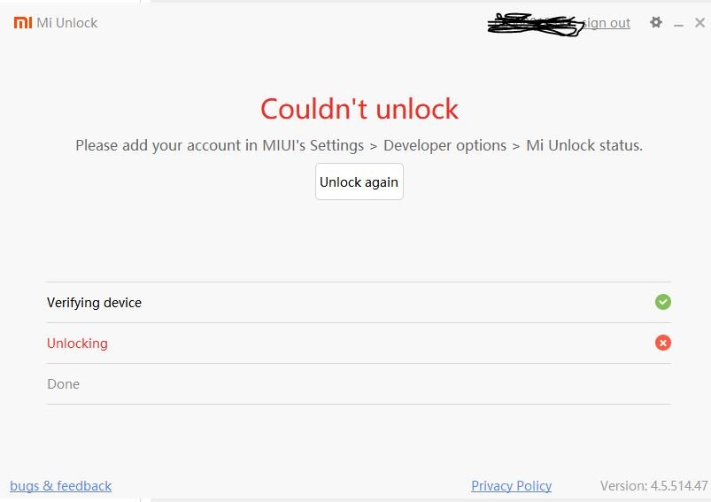

Reaktionen: opa73
@TramJens
....tja, aber welches?
Meinen Account habe ich hinzugefügt und er wurde auch angenommen.
@opa73
Ist in den Entwickleroptionen alkes nötige aktiviert?
TramJens schrieb:
@opa73
Ja.Alles wie es sein muss.
@opa73
Ist die SIM-Karte drin, dann mal Wlan ausschalten.
@TramJens
Danke. Habe alles nach kompletter Anleitung eingestellt.

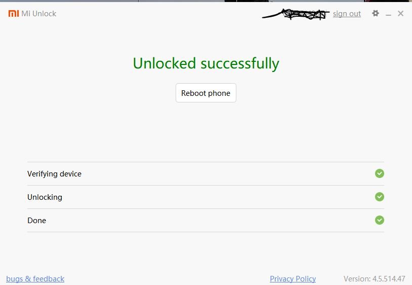

Habe jetzt eben folgendes getestet (und hat geklappt): Ich habe zum Anmelden bei "Mi Unlock" rechts oben den QR-Code aufgerufen, dann mit dem MI-Konto auf dem Smartphone (rechts oben der Scanner) gescannt.
Unlock angeklickt - und siehe da, es hat funktioniert.
Reaktionen: TramJens
