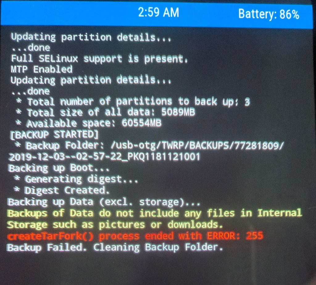

Hallo @all
Ich habe bei meinem Mi 9 Lite nach 168 Stunden den Bootloader entsperrt, was auf Anhieb geklappt hat.
Anschließend TWRP installiert, auch kein Problem.
Im TWRP Magisk installiert, funzt auch.
Einzig das Backup erstellen klappt nicht.
Ich bekomme jedes mal die Meldung, das auf dem internen Speicher /media/data/0/TWRP.... usw nicht erstellt werden kann.
Da ich alle bis dato besessenen Handys gerootet und mit TWRP Backups erstellt habe, ist das Android Recovery eigentlich nicht neu für mich.
Hier stehe ich aber z. Z. auf dem Schlauch.
Vielleicht habe ich auch etwas übersehen.
Sichern wollte ich mein originales Mi System und zwar, boot, system und data.
Hat jemand von Euch mit TWRP sein original System gesichert?
@kutscher
Hallo, Du wolltest aber nicht deine Medien (interner Speicher) intern sichern, oder?
Versuch erstmal nur system und vendor img.
@TramJens
Das funktioniert leider auch nicht, weder internes Backup noch auf OTG.
Was mir gerade aufgefallen ist, der Speicher scheint verschlüsselt (decrypt) zu sein.
Hat den schon jemand ein Backup des original Systems angelegt und wie seid ihr vorgegangen?
decrypted heißt aber entschlüsselt. encrypted = verschlüsselt.

Bekomme aber beim Backup der Data Partition immer folgenden Fehler angezeigt.

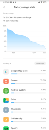

Läuft super soweit. Kann mich nicht wirklich beklagen. Konnte keine krassen Bugs entdecken. Habs aber auch erst seit Vorgestern drauf. Hab mal einen Screenshot angeheftet. Der Screen zeigt von 90% auf 10% runter, bei 7h Screen On Time und 1,5h Spotify. Hätte sicherlich mehr sein können, hätte der Google Play Store nicht so mega viel am Akku genuckelt. Nach Cache clearen und Reboot hat er damit aufgehört.20879352.34_image.png
