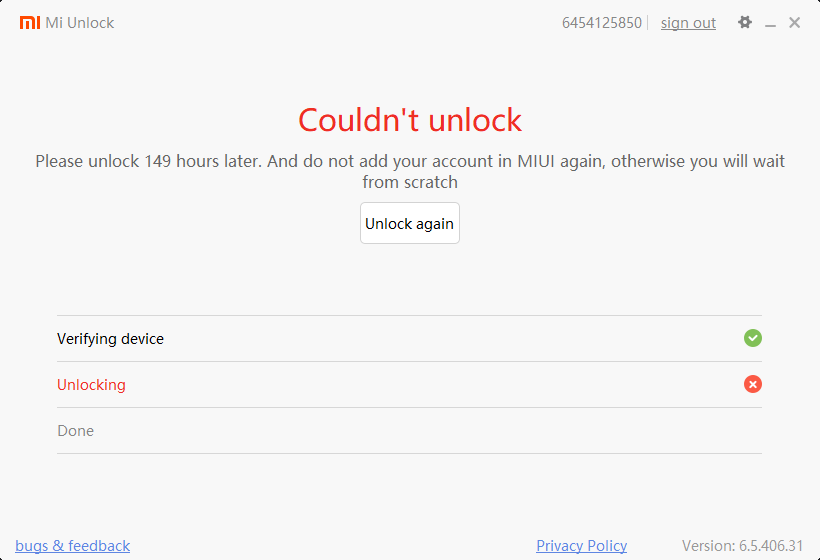

das isses, ich hab heute das Neuner nochmal in den Fastboot gestartet und den Unlock-Prozess angestoßen nachdem ich wie geplant die SIM wieder ins MI 11 eingelegt hatte und auch (vermute ich mal) bei meinem MI-Konto angemeldet war:
Das bedeutet, ich checke in den nächsten Tagen immer mal wieder ob die Wartezeit sich ändert, wenn ich auf Null bin wird das Unlocking dann hoffentlich gestartet.

Eigentlich brauchst du nicht täglich zu schauen.
Wenn es Probleme bspw durch trennen vom Mi Account geben würde hättest du keine Angabe der restlichen Wartezeit.
Aktuell sind es noch 149 Stunden Wartezeit, ich würde in 150 Stunden einfach den Unlock durchführen.
Ich würde mich aber auf dem Mi 11 vom Mi Konto abmelden, wenn es das selbe Konto ist .
Nach der Abmeldung nochmals das Unlock Tool durchlaufen lassen um zu prüfen ob noch alles korrekt verbunden ist.
